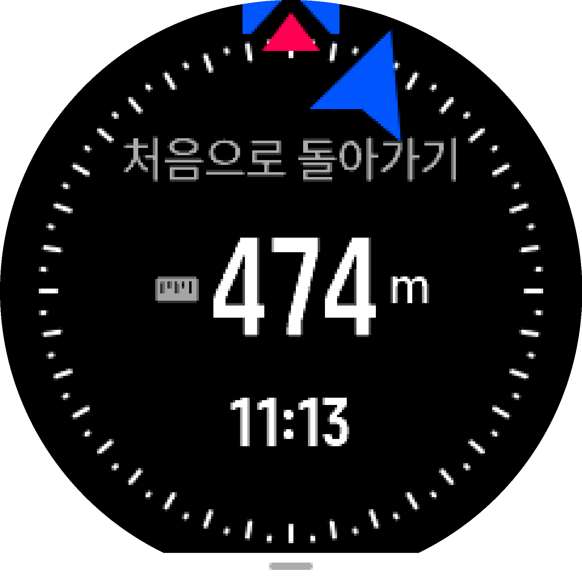

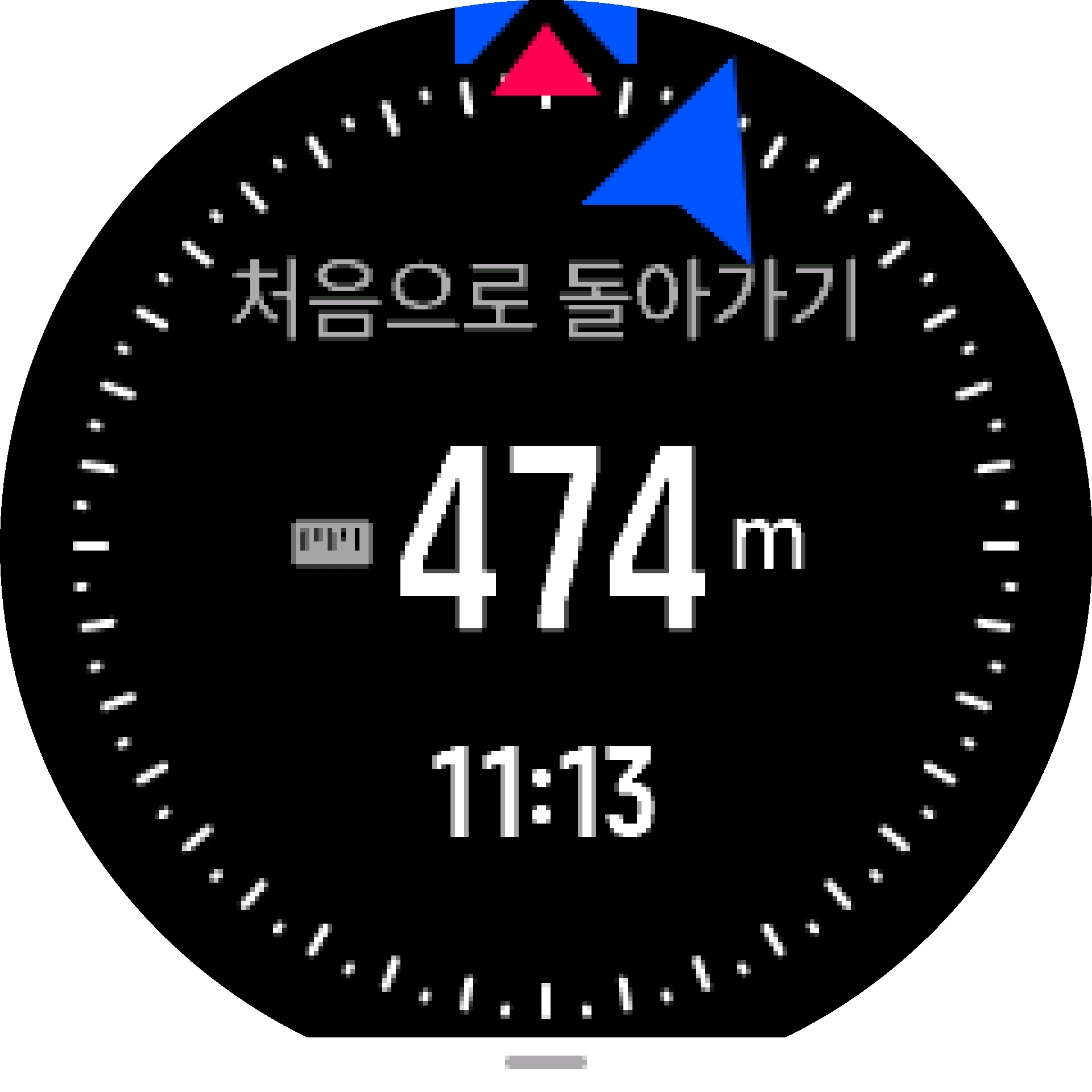

처음으로 돌아가기
활동을 기록할 때 GPS를 사용하는 경우, Suunto Race 2이 운동 시작점을 자동으로 저장합니다. 처음으로 돌아가기을 사용하면 Suunto Race 2이 출발점으로 직접 안내해 드립니다.
처음으로 돌아가기 시작하기:
  1. GPS 측정 운동을 시작합니다.
  2. 탐색 디스플레이가 나타날 때까지 크라운 버튼을 누릅니다.
  3. 위 버튼을 눌러 바로가기 메뉴를 엽니다.
  4. 처음으로 돌아가기으로 스크롤한 후 화면을 탭하거나 중간 버튼을 눌러 선택합니다.
탐색 지도가 탐색 화면에 표시됩니다.
처음으로 돌아가기 화면 S9PP

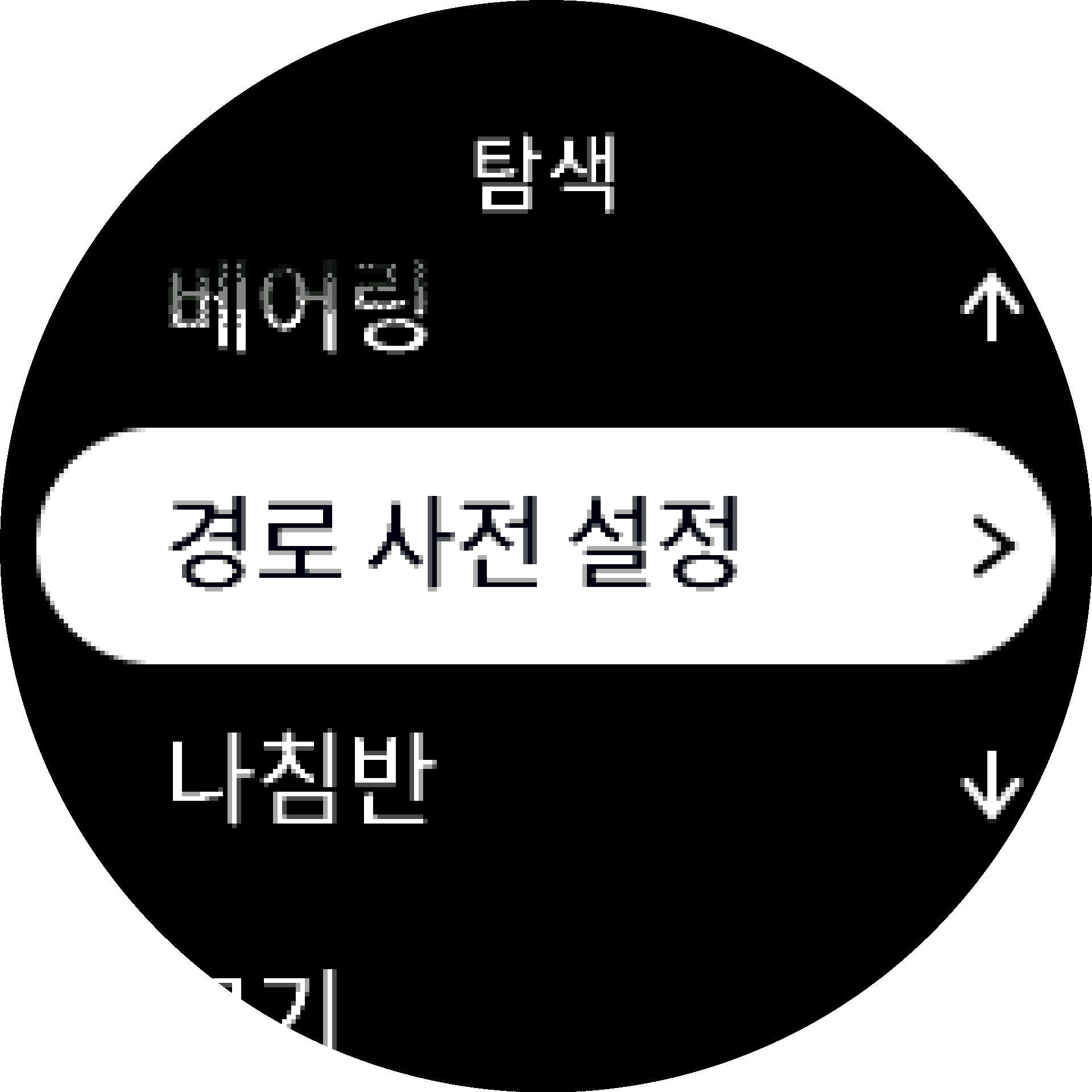

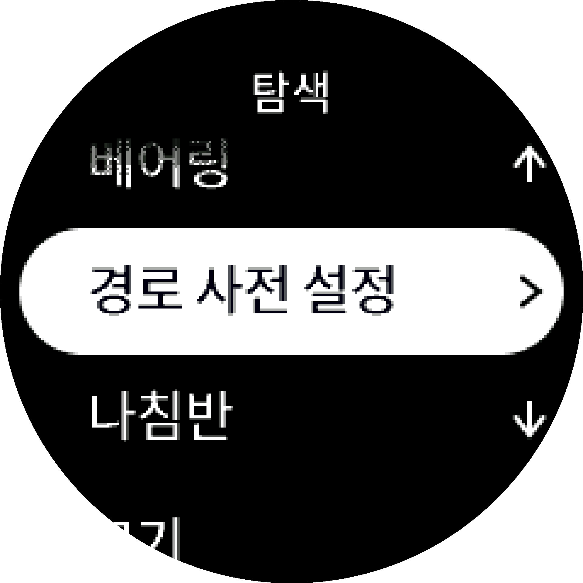

경로 사전 설정
도시 환경에서 GPS는 사용자를 정확히 추적하려고 노력할 수 있습니다. 미리 정의된 경로 중 하나를 선택하고 해당 경로를 따를 경우, 시계 GPS는 실제로 달리기에서 트랙을 생성하지 않고 미리 정의된 경로에서 사용자가 있는 위치를 찾는 데만 사용됩니다. 기록된 트랙은 달리기에 사용된 경로와 동일합니다.
경로 사전 설정 S9PP
운동 중에 경로 사전 설정를 사용하는 방법:
  1. Suunto 앱에서 경로를 생성하고 아직 동기화하지 않은 경우 시계를 동기화합니다.
  2. GPS를 사용하는 스포츠 모드를 선택합니다.
  3. 아래로 스크롤하여 탐색을 선택합니다.
  4. 경로 사전 설정를 선택하고 중간 버튼을 누릅니다.
  5. 사용하려는 경로를 선택하고 중간 버튼을 누릅니다.
운동을 평소처럼 시작하고 선택된 경로를 따릅니다.
