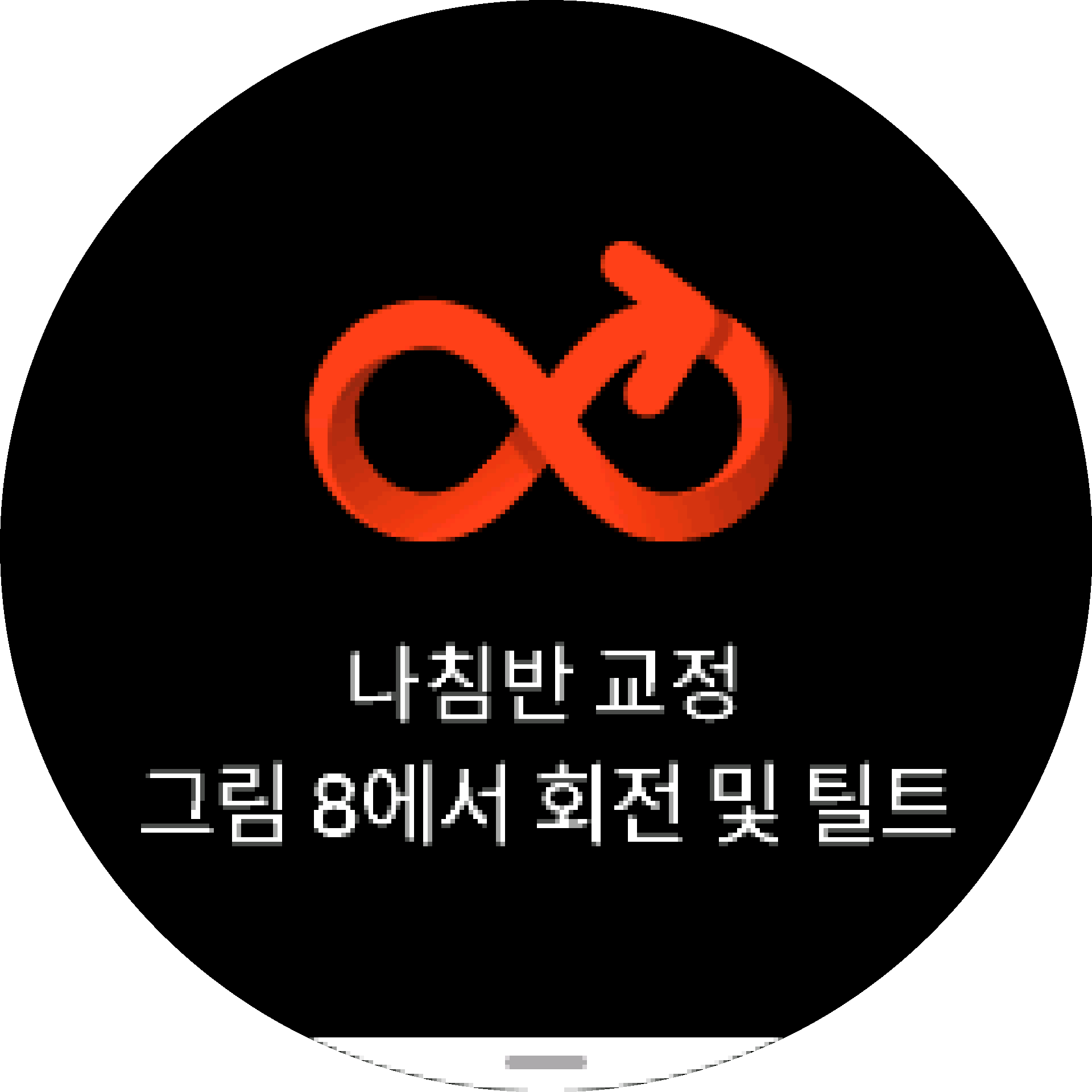

나침반 교정
나침반이 교정되지 않았으면 나침반 위젯에 입력할 때 나침반을 교정하라는 메시지가 표시됩니다.
나침반 교정 S9PP
참고:
나침반은 사용 중에 스스로 교정을 하지만 나침반이 강한 자기장 가까이 있거나 충격을 강하게 받으면 엉뚱한 방향을 가리킬 수도 있습니다. 이런 문제가 생기면 교정을 다시 해 주십시오.
