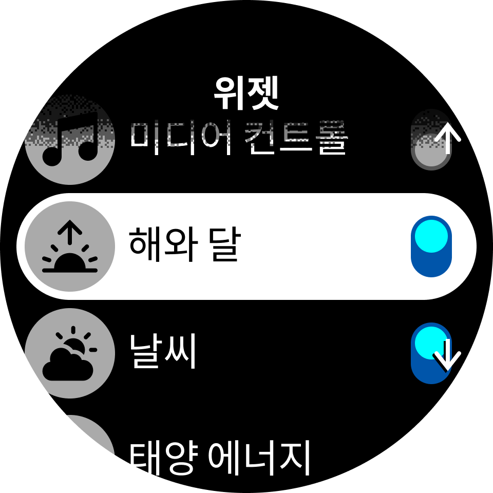

사용자 정의 > 위젯제어 패널에서 위젯을 켜거나 끌 수 있습니다. 토글을 켜면 쓰고 싶은 위젯을 선택할 수 있습니다.
위젯 토글
Suunto 앱에서 위젯을 켜거나 끄고 분류해 시계에서 쓰고 싶은 위젯과 위젯의 순서를 선택할 수 있습니다.
