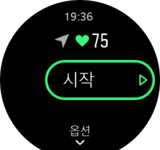

시작 표시기 위에는 스포츠 모드(심박수 및 연결된 GPS 등)와 함께 사용하는 것에 따라 일련의 아이콘이 나타납니다. 검색하는 동안 화살표 아이콘(연결된 GPS)의 깜박임은 회색이고 신호가 잡히면 녹색으로 변합니다. 심박수 센서를 사용할 경우 검색 중에는 심장 아이콘(심박수)이 회색으로 깜박이고, 신호가 발견되면 벨트에 묶인 유색의 심장으로 바뀝니다. 광 심박수 센서를 사용할 경우에는 벨트가 없는 유색의 심장으로 바뀝니다.
심박수 센서를 사용하고 있지만 아이콘이 녹색으로 바뀌는 경우, 심박수 센서가 페어링되었는지 확인하고(POD 및 센서 페어링 참조), 다시 스포츠 모드를 선택합니다.
각 아이콘이 녹색 또는 적색으로 바뀔 때까지 기다리거나, 그렇지 않으면 중간 버튼을 눌러 기록을 즉시 시작할 수 있습니다.

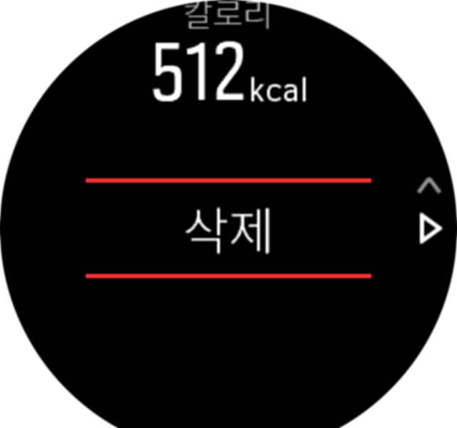

보관하고 싶지 않은 기록을 한 경우에는 요약 맨 끝까지 스크롤하고 삭제 버튼을 눌러 로그 입력을 삭제할 수 있습니다. 로그북에서도 같은 방법으로 로그를 삭제할 수 있습니다.

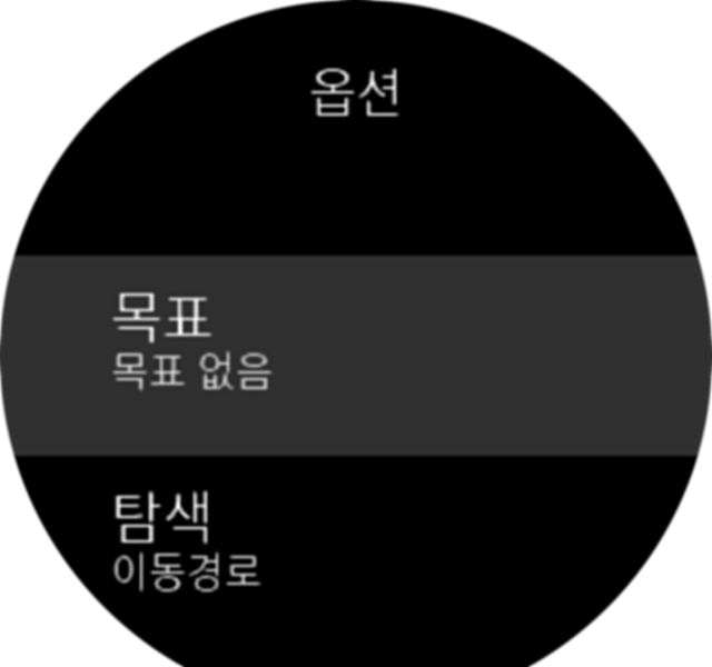

일반 목표로 운동하려면:
- 운동 기록을 시작하기 전에 화면을 위로 스와이프하거나 아래 버튼을 눌러 스포츠 모드 옵션을 엽니다.
- 목표을 누르거나 중간 버튼을 누릅니다.
- 지속 시간 또는 거리를 선택합니다.
- 목표를 선택합니다.
- 오른쪽으로 스와이프하여 스포츠 모드 옵션으로 돌아갑니다.
