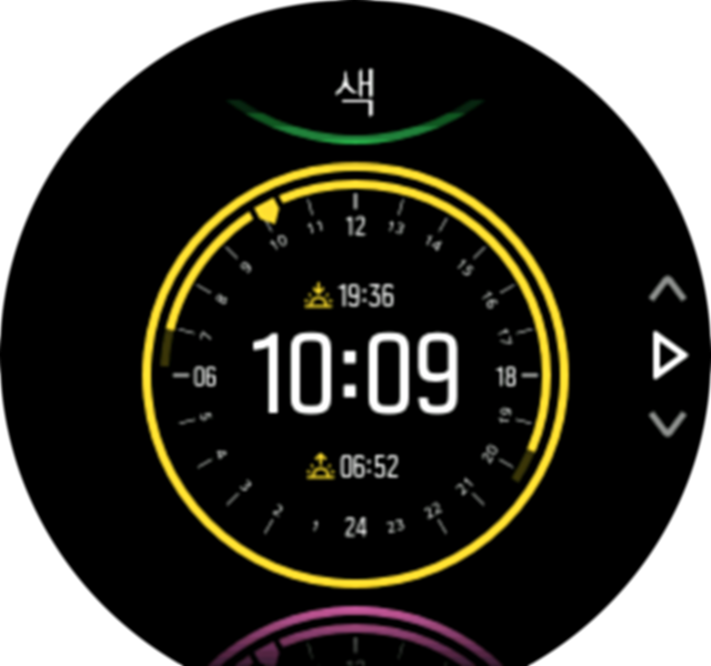

  1. 위아래로 스와이프하여 시계 얼굴 미리보기를 스크롤하고 사용할 모드에서 가볍게 누릅니다.
  2. 위아래로 스와이프하여 컬러 옵션을 스크롤하고 사용할 모드에서 가볍게 누릅니다.
watchface color
시계 얼굴마다 날짜 또는 듀얼 타임 등의 추가 정보가 있습니다. 보기 사이를 전환하려면 화면을 누릅니다.
