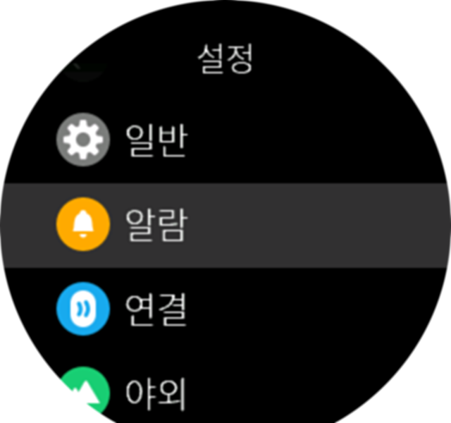

  1. 설정 아이콘이 보일 때까지 아래로 스와이프하고 해당 아이콘을 누릅니다.
Settings icon Spartan
  1. 위아래로 스와이프하거나 상부 또는 하부 버튼을 눌러서 설정 메뉴 전체를 스크롤합니다.
Settings menu Spartan

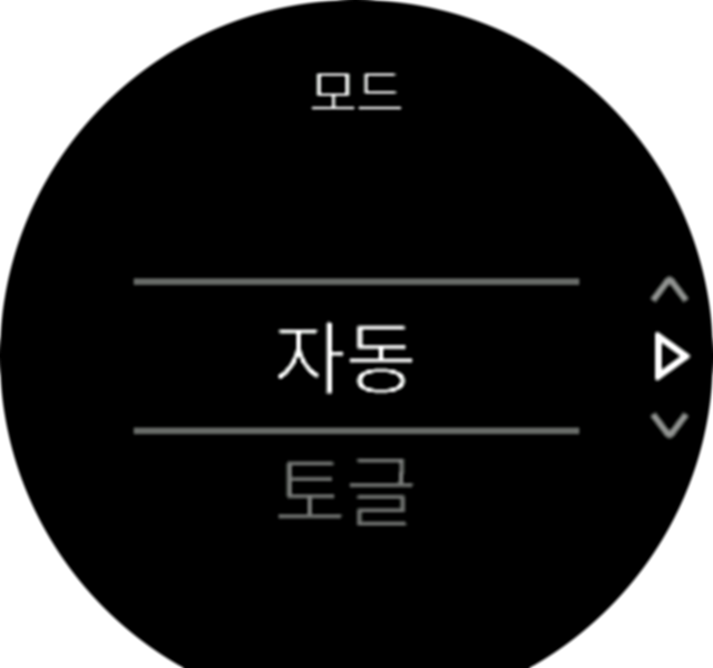

  2. 값 범위가 있는 설정의 경우 위아래로 스와이프하거나 위 또는 아래 버튼을 눌러서 값을 변경합니다.
Backlight mode Spartan

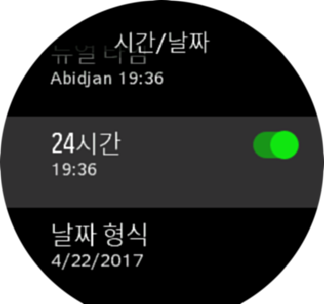

  1. 켜짐 또는 꺼짐 등 단 두 개의 값만 있는 설정의 경우 설정을 누르거나 중간 버튼을 누릅니다,
24hour time

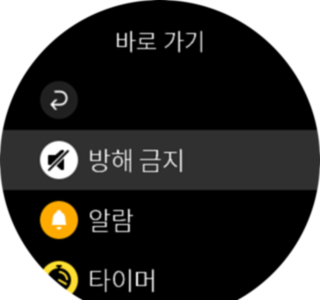

또한 손가락으로 화면을 길게 눌러 시계 얼굴에서 일반 설정에 액세스하여 인 컨텍스트 메뉴를 열 수 있습니다.
InContext menu Spartan
