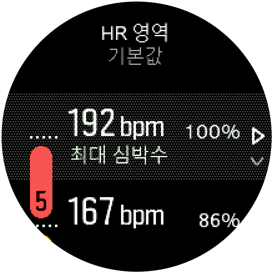

최대 HR 설정
최대 HR은 트레이닝 » 강도 영역 » 기본 영역의 설정에서 설정합니다.
  1. 최대 HR (최고 값, bpm)을 선택하거나 중간 버튼을 누릅니다.
  2. 상단 우측 또는 하단 우측 버튼을 눌러서 새로운 최대 HR을 선택합니다.
Default Max HR-1
  1. 새로운 최대 HR을 선택하려면 중간 버튼을 누릅니다.
  2. HR 영역 보기를 종료하려면 중간 버튼을 길게 누릅니다.
참고:
또한 최대 HR은 일반 » 개인의 설정에서 구성할 수도 있습니다.

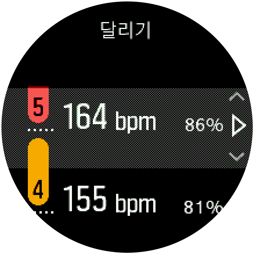

활동별 HR 영역 설정
활동별 HR 영역은 트레이닝 » 강도 영역 » 고급 영역의 설정에서 설정합니다.
  1. 수정할 활동(달리기 또는 사이클링)을 선택하고(상단 우측 또는 하단 우측 버튼을 눌러서) 활동이 강조 표시되면 중간 버튼을 누릅니다.
  2. HR 영역을 켜기로 전환하려면 중간 버튼을 누릅니다.
  3. 변경하고자 하는 HR 영역이 강조 표시되면 상단 우측 또는 하단 우측 버튼을 눌러서 위/아래로 스크롤하고 중간 버튼을 누릅니다.
  4. 우측 상단 또는 우측 하단 버튼을 눌러서 새로운 HR 영역을 선택합니다.
Advanced HR Zone-1
  1. 새로운 HR 값을 선택하려면 중간 버튼을 누릅니다.

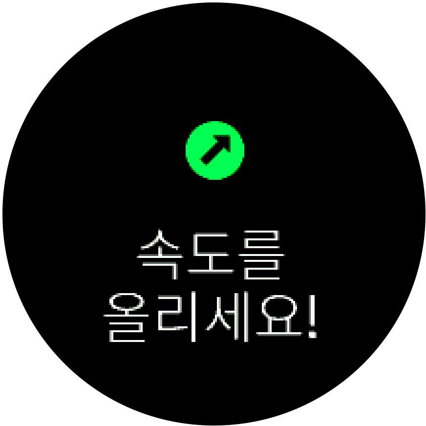

선택한 목표 영역에 도달하면 시계 알람이 울립니다. 운동 중에 심박수가 선택한 목표 영역을 벗어날 경우 시계가 속도를 높이거나 늦추라는 메시지를 표시합니다.
Guidance SpeedUp Trainer

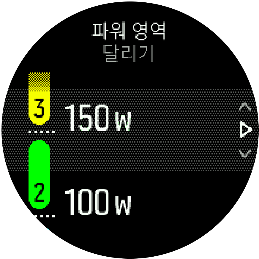

활동별 파워 영역 설정
활동별 파워 영역은 트레이닝 » 강도 영역 » 고급 영역의 설정에서 설정합니다.
  1. 활동이 강조 표시되면 수정할 활동(달리기 또는 사이클링)을 선택하거나 중간 버튼을 누릅니다.
  2. 우측 하단 버튼을 누르고 파워 영역을 선택하십시오.
  3. 우측 상단 또는 우측 하단 버튼을 누르고 편집할 파워 영역을 선택합니다.
  4. 상단 또는 하단 버튼을 눌러서 새로운 파워 영역을 선택합니다.
    Intensity Power Zones Trainer
  5. 새로운 파워 값을 선택하려면 중간 버튼을 누릅니다.
  6. 파워 영역 보기를 종료하려면 중간 버튼을 길게 누릅니다.
