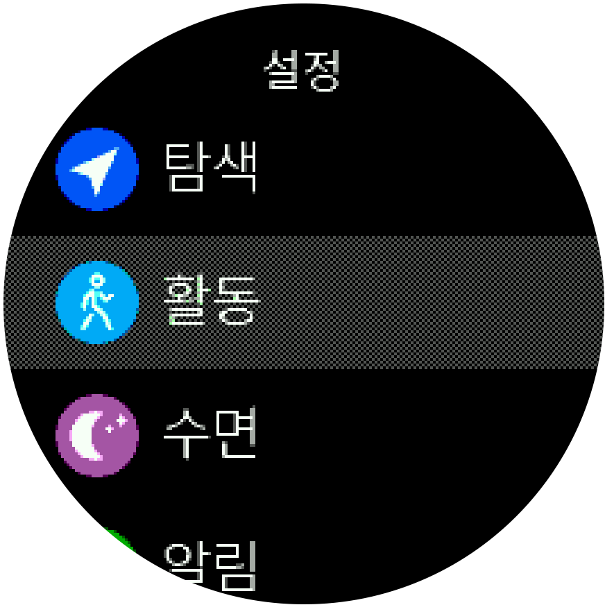

  1. 우측 상단 버튼을 눌러 설정 아이콘까지 스크롤한 후 중간 버튼을 눌러 설정 메뉴로 들어갑니다.
    설정 아이콘
  2. 우측 상단 또는 하단 버튼을 눌러 설정 메뉴까지 스크롤합니다.
    설정 메뉴 Spartan Trainer
  3. 설정이 강조 표시되면 중간 버튼을 눌러 설정을 선택합니다. 왼쪽 하단 버튼을 눌러 메뉴로 되돌아옵니다.

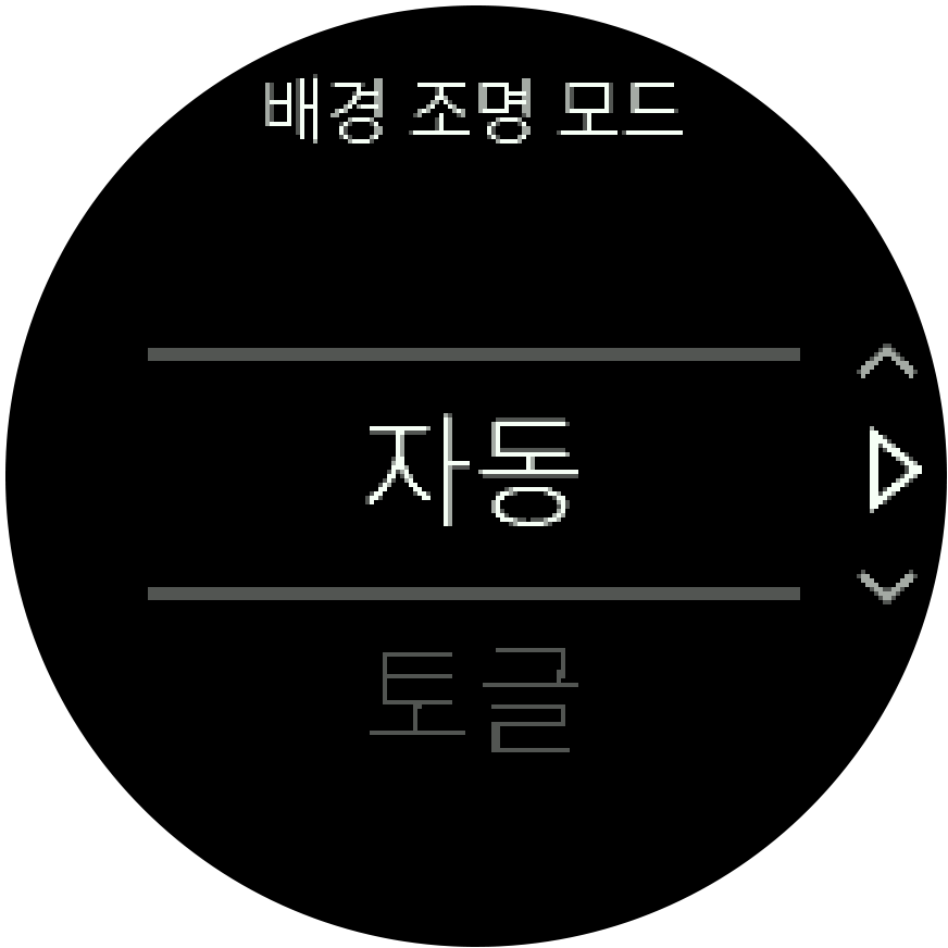

  1. 값 범위에 대한 설정은 우측 상단 또는 우측 하단 버튼을 눌러 값을 변경합니다.
    배경 조명 모드

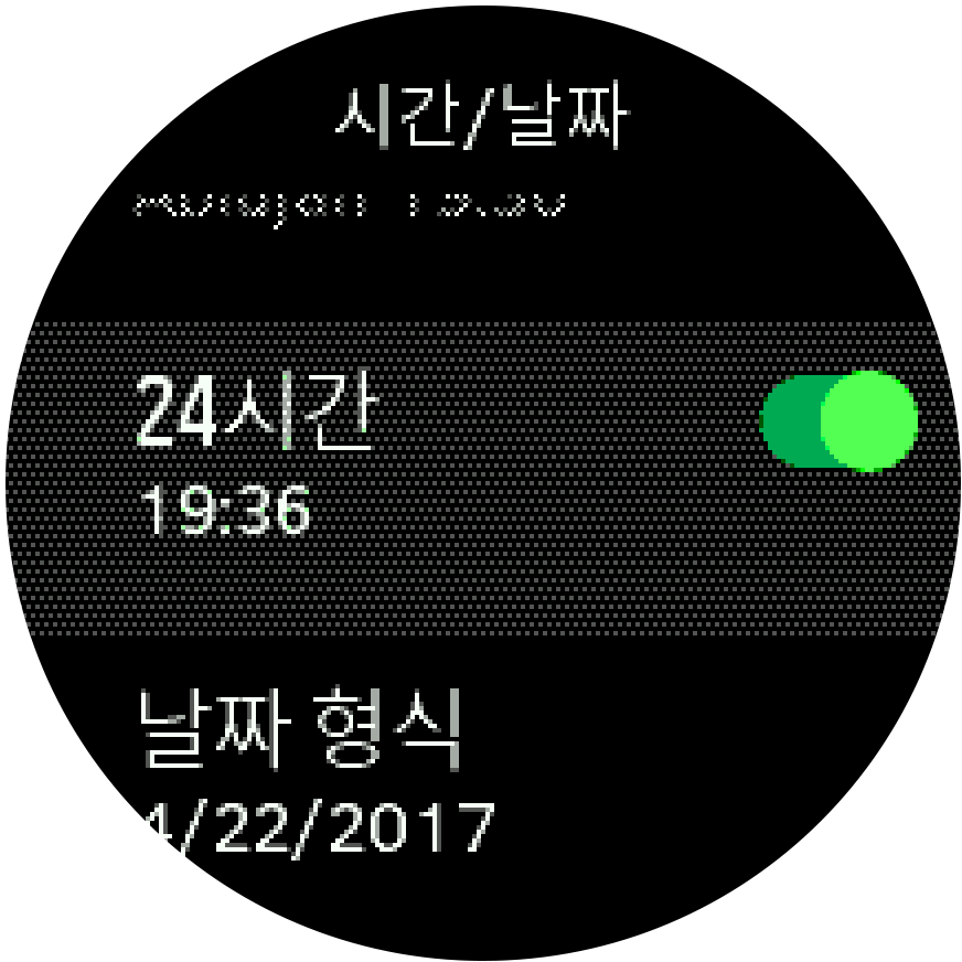

  2. 켜짐 또는 꺼짐 값만 있는 설정의 경우 중간 버튼을 눌러 값을 변경합니다.
    알람 설정
