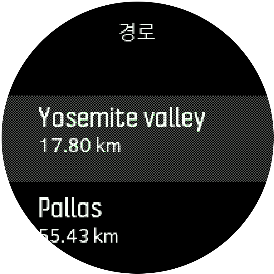

  3. 경로로 스크롤하고 중간 버튼을 눌러 경로 목록을 엽니다.
    Routes list Trainer
  4. 이동하려는 경로로 스크롤하고 중간 버튼을 누릅니다.
