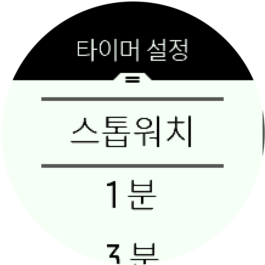

타이머 설정을 변경할 수 있는 타이머 설정 바로가기 메뉴를 열려면 우측 하단 버튼을 누릅니다.

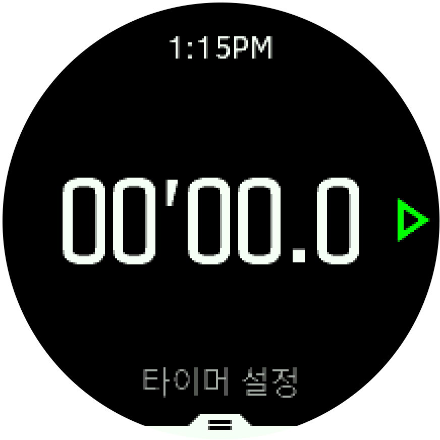

스톱워치
중간 버튼을 눌러 스톱워치를 시작하십시오.
Stopwatch Spartan Trainer

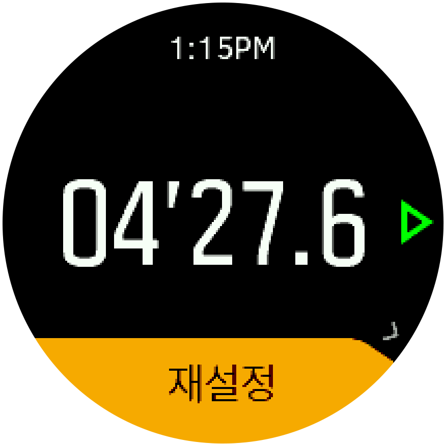

중간 버튼을 눌러 스톱워치를 중지하십시오. 중간 버튼을 눌러서 다시 시작할 수 있습니다. 하단 버튼을 눌러 재설정합니다.
Stopwatch pause resume Trainer
중간 버튼을 길게 눌러 타이머를 종료합니다.

타이머 디스플레이에서 하단 버튼을 눌러 바로 가기 메뉴를 엽니다. 거기에서 미리 정의된 카운트다운 시간을 선택하거나 사용자 정의 카운트다운 시간을 생성할 수 있습니다.
Countdown options Spartan Trainer
