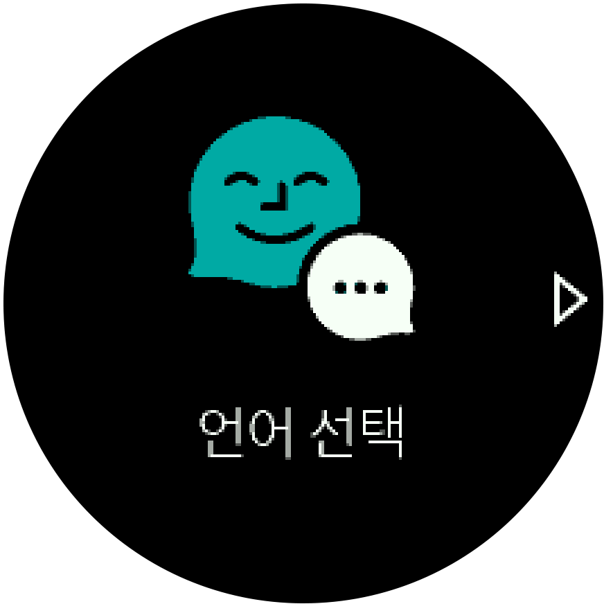

  4. 언어를 선택하려면 우측 상단 또는 하단 버튼을 누르고 중간 버튼으로 확인합니다.
    언어 선택 Spartan Trainer
