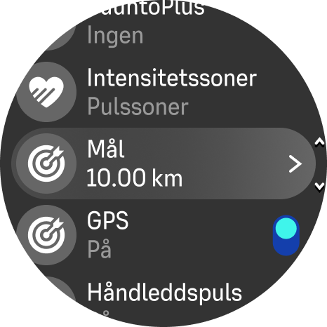

Hvis sportsmodusen du valgte har mål som alternativ, kan du justere dem før du starter opptaket ved å sveipe opp eller trykke på den nedre knappen.
Slik trener du med generelt mål:
- Før du starter en treningsregistrering, sveip opp eller trykk på den nedre knappen og velg Mål.
- Velg Varighet eller Avstand.
- Velg målet ditt.
- Bla opp og start treningen din.
Når du har generelle mål aktivert, er en mål-måler synlig på hver datadisplay som viser fremdriften din.
Du vil også motta et varsel når du har nådd 50 % av målet ditt og når det valgte målet ditt er oppfylt.
