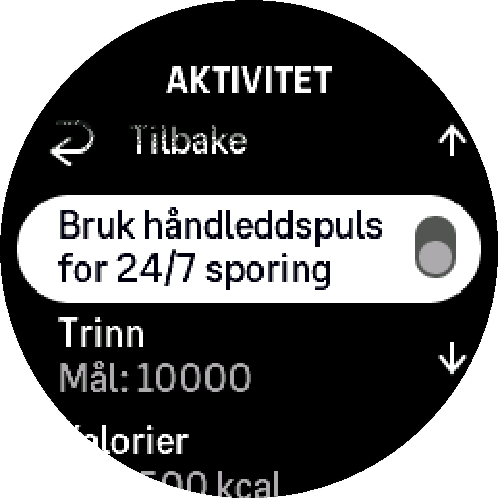

Før du kan se daglig puls-widgetverdier, må du aktivere den daglige pulsfunksjonen. Du kan slå funksjonen av/på i innstillingene under Aktivitet.
Med denne funksjonen på, aktiverer klokken den optiske pulssensoren med jevne mellomrom for å ta pulsen din. Dette øker batteriforbruket noe.
Når funksjonen er aktivert trenger klokken 24 minutter før den kan starte å vise daglig pulsinformasjon.
