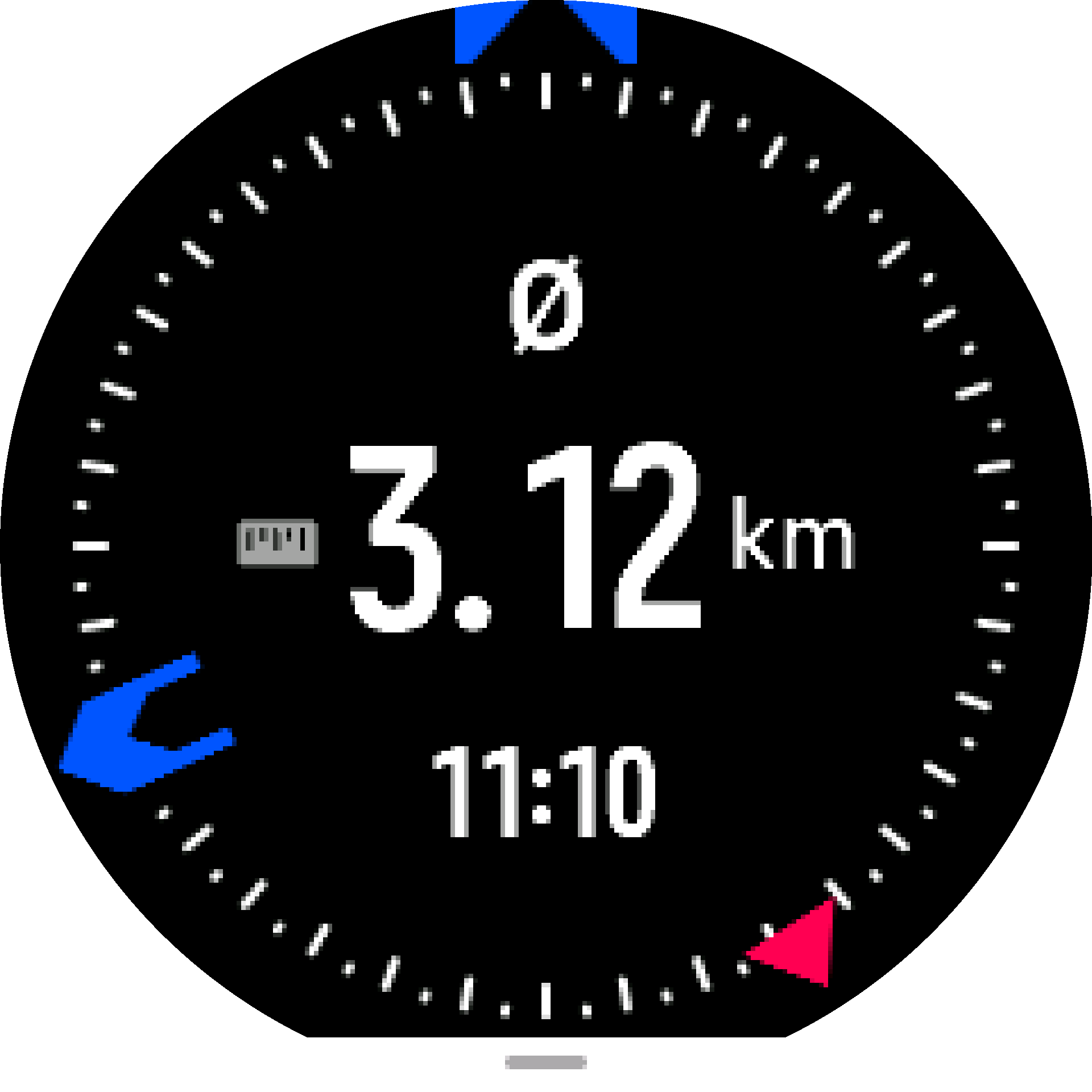

Navigasjon ved hjelp av peiling er en funksjon du kan bruke utendørs for å følge en rute til et sted du ser eller har sett på kartet. Du kan bruke denne funksjonen alene som et kompass eller i kombinasjon med et papirkart.
Hvis du stiller inn målavstanden og høyden mens du stiller inn retningen, kan klokka brukes til å navigere til denne målplasseringen.
For å bruke peiling navigasjon i løpet av en trening (kun tilgjengelig for utendørsaktiviteter):
- Før du starter en treningsregistrering, sveip opp eller vri kronen og velg Navigasjon.
- Velg Peiling.
- Ved behov, kalibrer kompasset ved å følge instruksjonene på skjermen.
- Pek den blå pilen på skjermen mot målplasseringen din og trykk på den midtre knappen.
- Hvis du ikke kjenner avstanden og høyden til plasseringen, velg Nei.
- Trykk på kronen for å godkjenne innstilt peiling.
- Hvis du kjenner avstanden og høyden til plasseringen, velg Ja.
- Legg inn avstanden og høyden til plasseringen.
For å bruke peiling navigasjon uten å trene:
- Bla til Kart ved å sveipe opp eller ved å vri på kronen fra urskiven.
- Trykk på den nedre knappen for å åpne navigeringsalternativer.
- Velg Peiling navigasjon.
- Hvis du ikke kjenner avstanden og høyden til plasseringen, velger du Nei og følger den blå pilen til plasseringen.
- Legg inn avstanden og høyden til plasseringen og følg den blå pilen til plasseringen. Displayet vil også vise avstanden og høyden som er igjen til plasseringen.
- Trykk på den nedre knappen og velg Ny peiling for å angi en ny peiling.
- Trykk på den nedre knappen og velg Gå ut for å avslutte navigeringen.
