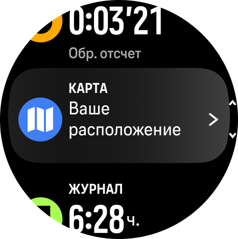

Прокрутите вверх на дисплее часов или поверните кнопку-коронку и выберите Карта.
На дисплее карты нажмите нижнюю кнопку.

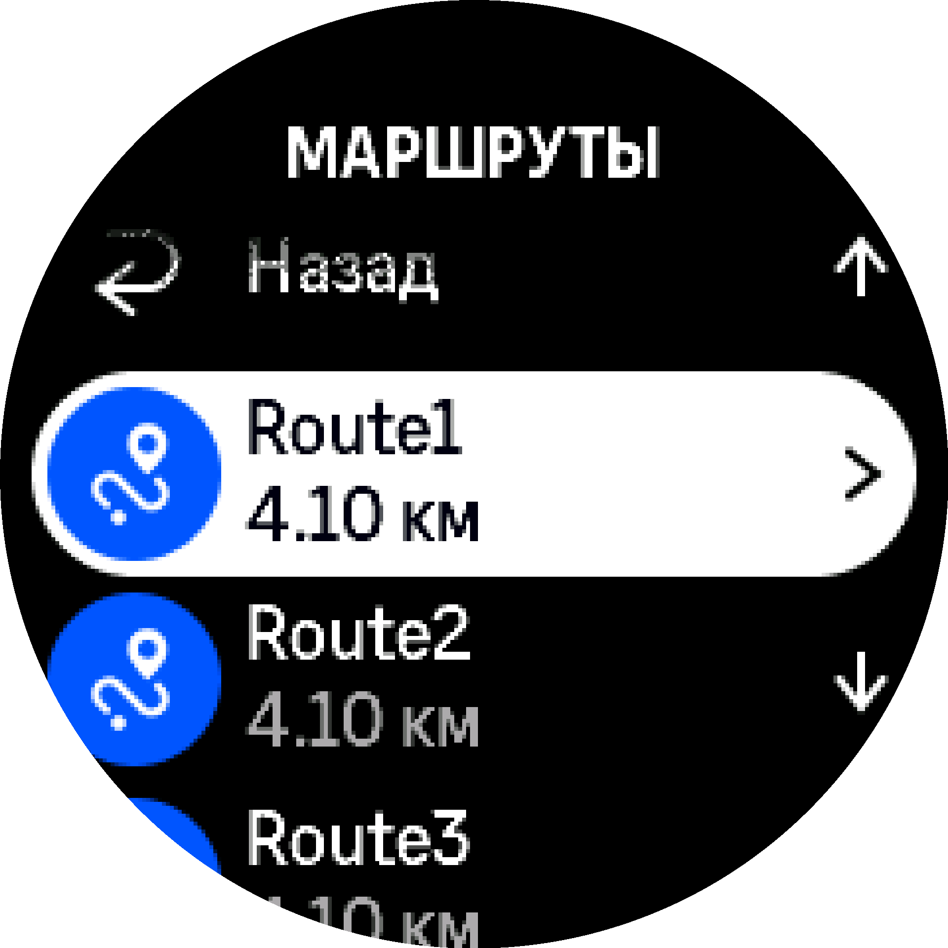

Чтобы открыть список маршрутов, прокрутите до пункта Маршруты и нажмите кнопку-коронку.
Прокрутите до маршрута для навигации и нажмите кнопку-коронку.
Выберите маршрут, нажав верхнюю кнопку.
