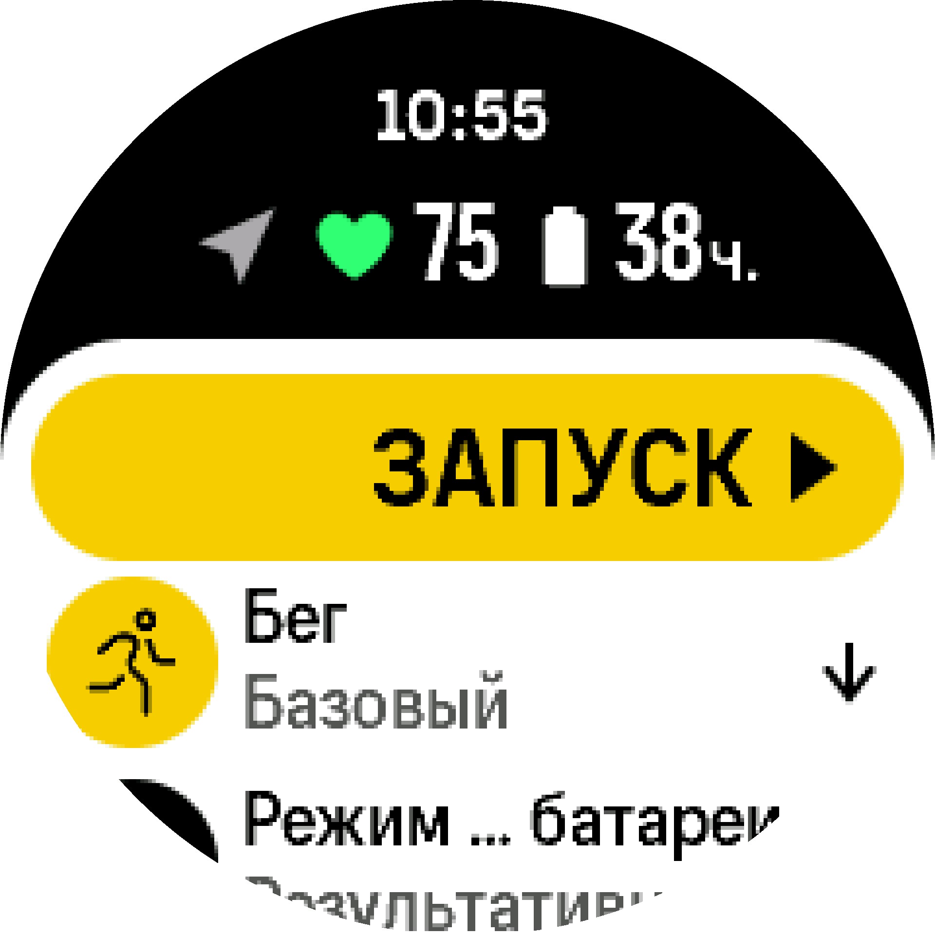

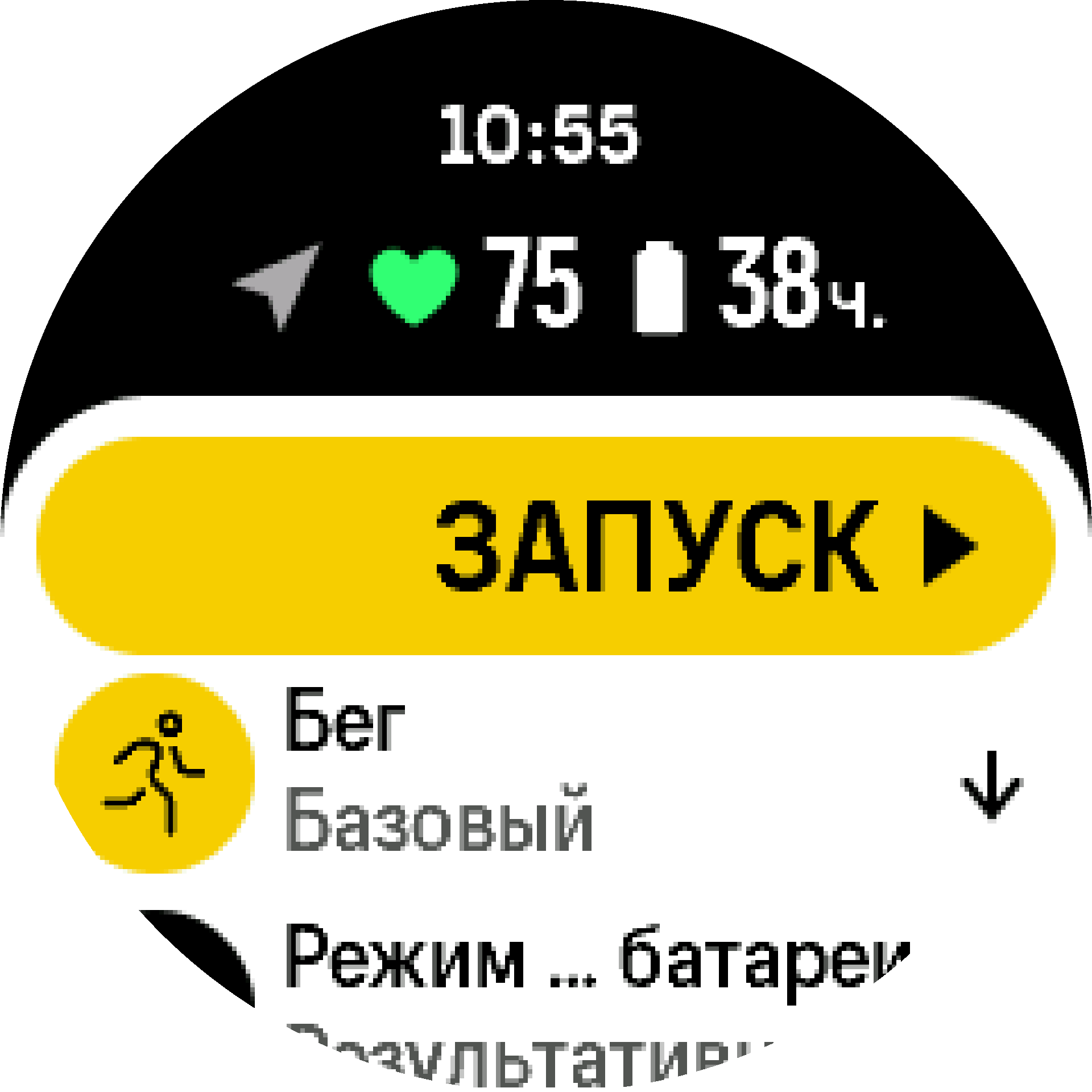

Перед началом записи упражнения (см. раздел Запись упражнения) на дисплее отображается примерное время работы от батареи в текущем режиме ее использования.
Запуск упражнения 02 S9PP

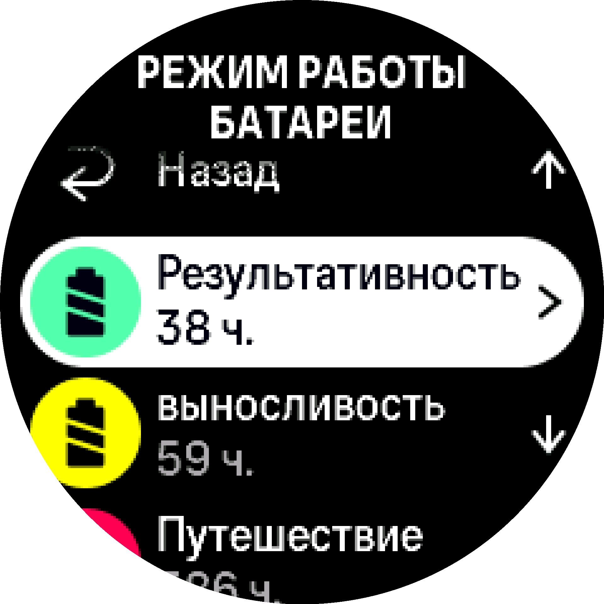

Всего есть четыре предустановленных режима работы от батареи: Результативность (используется по умолчанию), Тренировки на выносливость, Ультра и Путешествие. Переключение режима влияет на функциональность часов и время их работы от батареи.
ПРИМЕЧАНИЕ:
По умолчанию режим “Путешествие” отключает любое отслеживание ЧСС как запястным, так и нагрудным датчиком.
На дисплее запуска прокрутите страницу вниз и выберите Режим работы батареи, чтобы переключить режим работы батареи. Посмотрите, как функциональность часов зависит от каждого режима.
Режимы работы от батареи S9PP

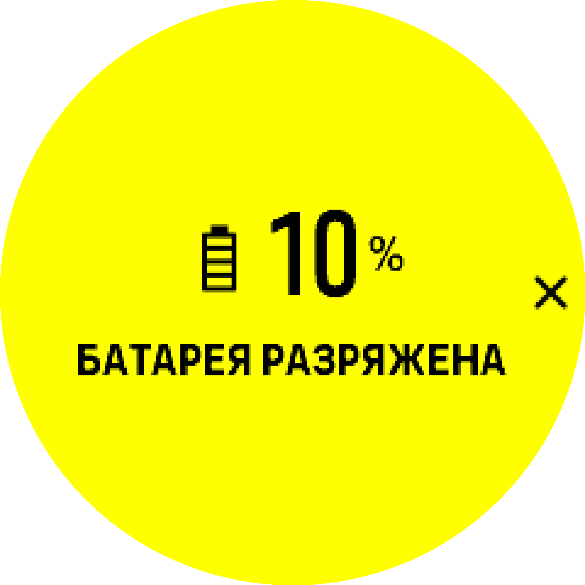

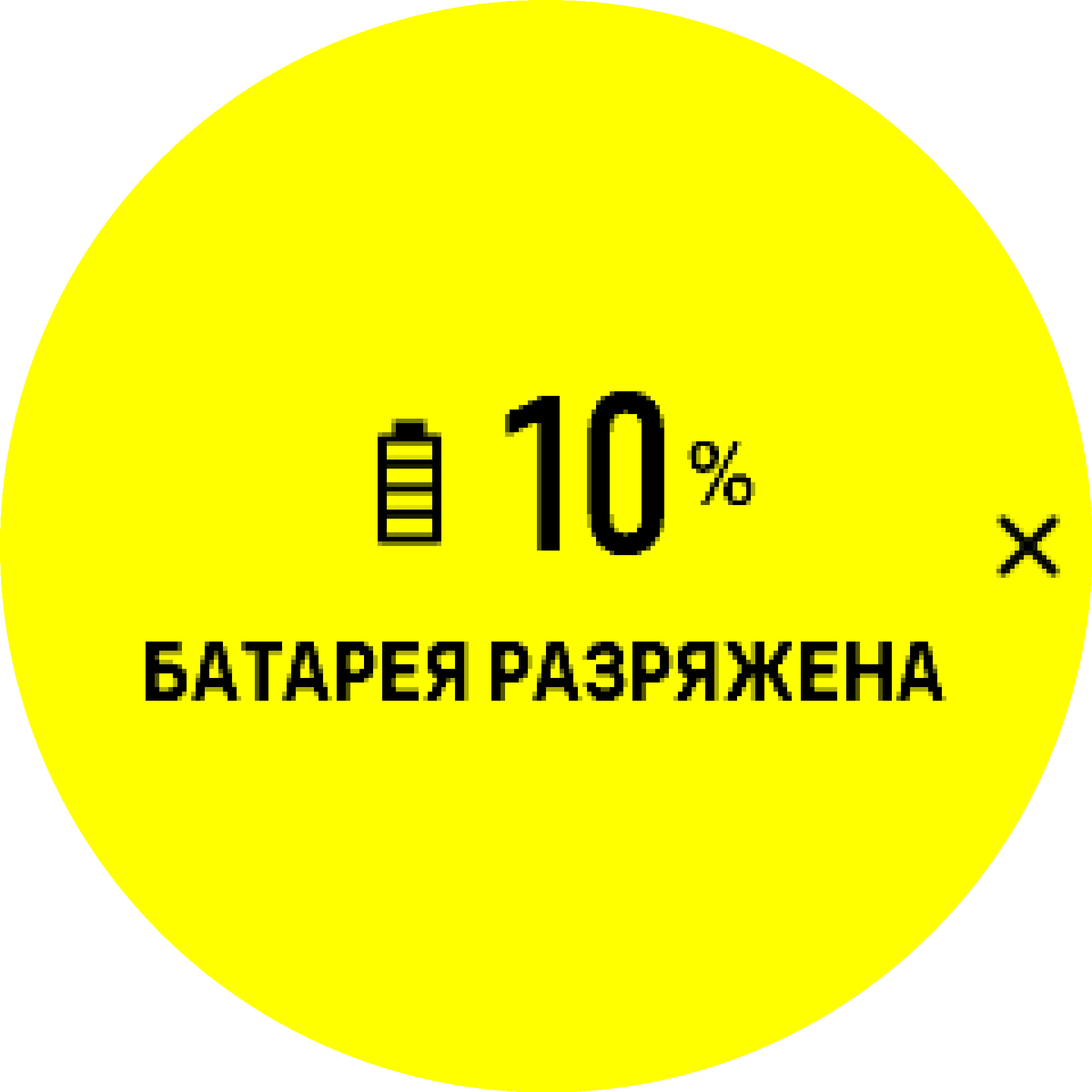

Уведомления батареи
Помимо режимов работы батареи, часы используют умные напоминания. Они сами подскажут зарядить батарею, чтобы ее хватило для следующего большого приключения. Поддерживаются заблаговременные напоминания, учитывающие данные о вашей прошлой активности. Например, вы получите уведомление, если уровень заряда батареи снизится в ходе записи активности. Часы автоматически предложат перейти в другой режим работы от батареи.
Первое уведомление на часах отобразится, когда уровень заряда батареи снизится до 20%, а второе — когда уровень заряда достигнет 10%.
Предупреждение о заряде батареи S9PP
