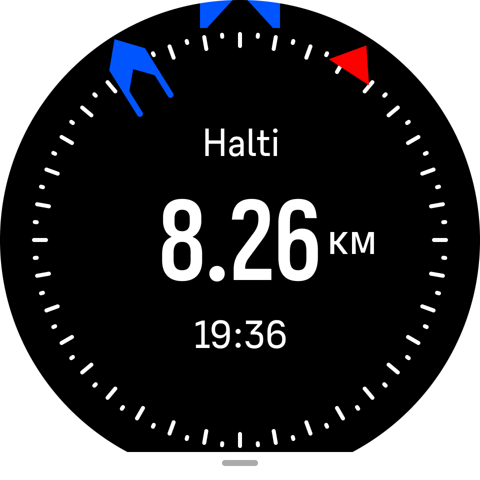

Навигация до интересующего пункта имеет два представления:
Представление интересующих пунктов (POI) с индикатором направления и расстоянием до POI
Представление карты с указанием вашего текущего местоположения относительно интересующего пункта и навигационной цепочки (пройденного маршрута)
Чтобы переключаться между представлениями, нажимайте кнопку-коронку.
