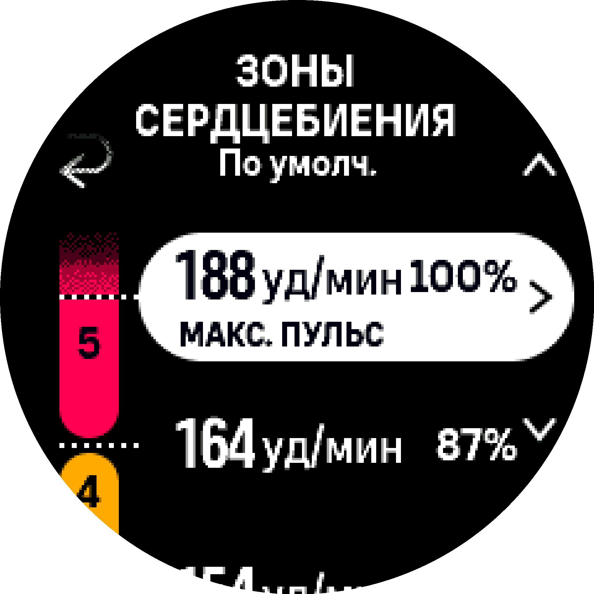

Зоны ЧСС
Зоны частоты сердечных сокращений определяются в процентах как диапазоны от максимальной частоты сердечных сокращений (макс. ЧСС).
По умолчанию макс. ЧСС рассчитывается по стандартному уравнению: 220 – ваш возраст. Если макс. ЧСС известна, следует скорректировать значение по умолчанию соответствующим образом.
Часы Suunto Race S имеют стандартные зоны ЧСС и зоны ЧСС, предназначенные для тех или иных видов активности. Зоны по умолчанию можно использовать для всех занятий, но в более продвинутой тренировке можно использовать специальные зоны ЧСС для занятий бегом и велоспортом.
Настройка макс. ЧСС
Максимальную ЧСС можно настроить в меню Тренировка » Зоны интенсивности » Зоны по умолчанию для всех видов спорта.
  1. Коснитесь макс. ЧСС (наибольшее значение, уд/мин) или нажмите кнопку-коронку.
  2. Выберите новую макс. ЧСС, проведя вверх или вниз, либо повернув кнопку-коронку.
    Макс. ЧСС по умолчанию S9PP
  3. Коснитесь нужного значения или нажмите среднюю кнопку.
  4. Чтобы выйти из представления зон ЧСС, проведите вправо или нажмите нижнюю кнопку.
ПРИМЕЧАНИЕ:
Настроить максимальную ЧСС также можно в меню Общиe » Личные данные.

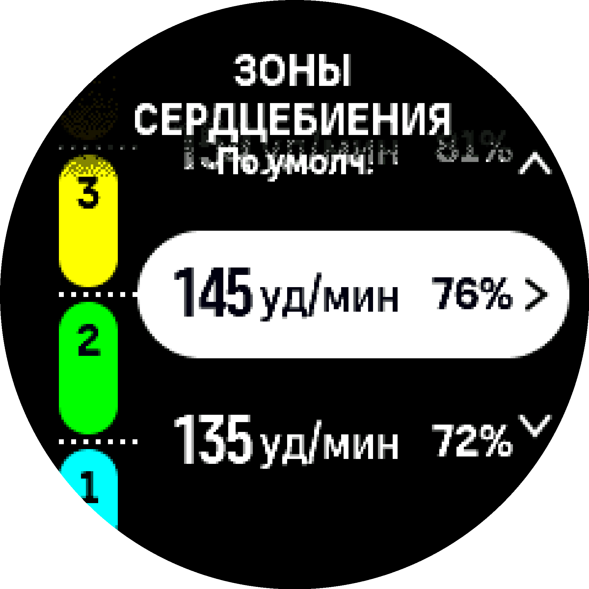

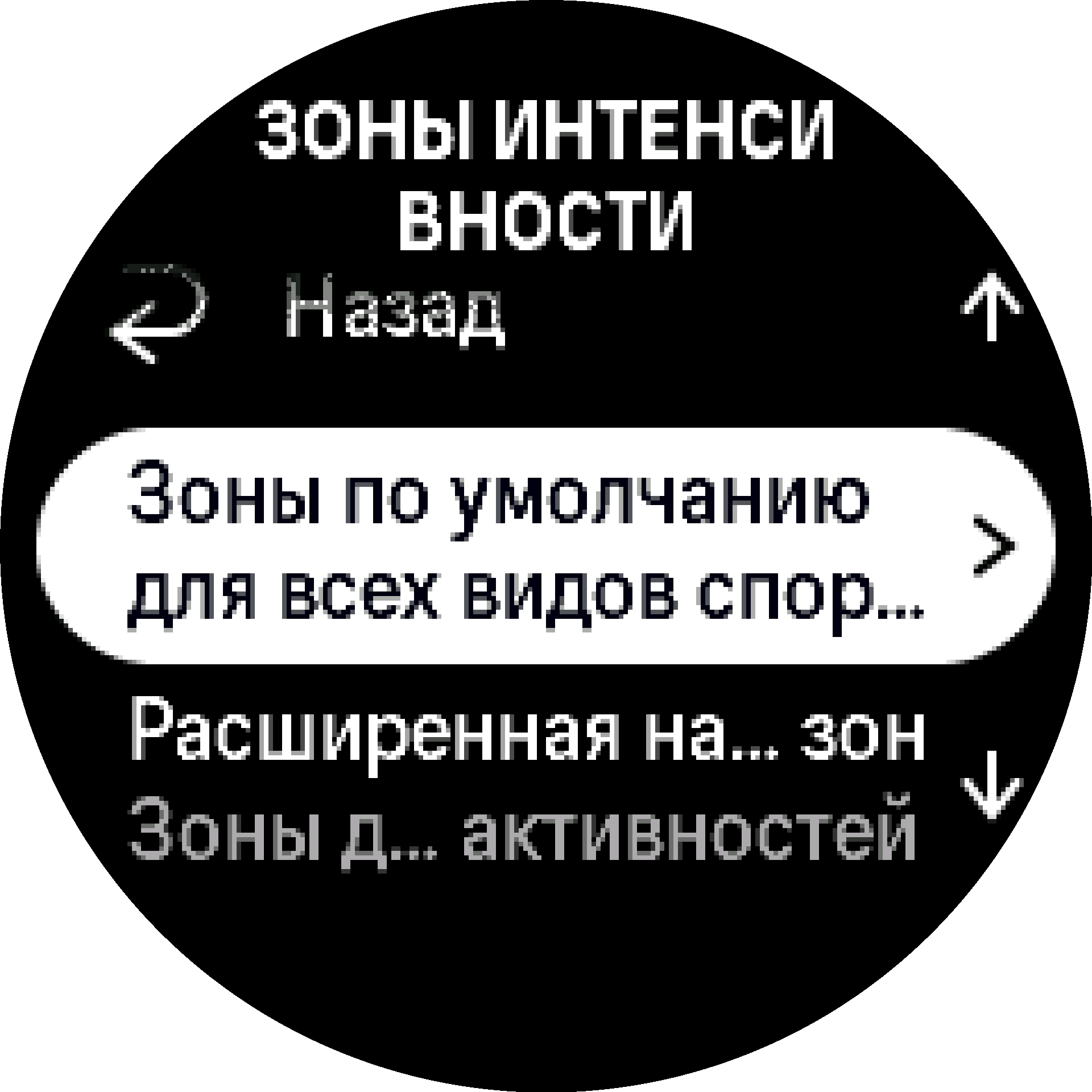

Настройка зон ЧСС по умолчанию
Настроить зоны ЧСС по умолчанию можно в меню Тренировка » Зоны интенсивности » Зоны по умолчанию для всех видов спорта.
элемент зоны ЧСС
  1. Прокрутите вверх или вниз и касанием или нажатием кнопки-коронки выберите нужную зону ЧСС, когда она будет подсвечена.
  2. Выберите новую зону ЧСС, проведя вверх или вниз, либо повернув кнопку-коронку.
    Зона ЧСС по умолчанию S9PP
  3. Коснитесь нужного значения или нажмите кнопку-коронку.
ПРИМЕЧАНИЕ:
Выбрав Сброс в представлении зон ЧСС, можно сбросить параметры зон ЧСС до значений по умолчанию.

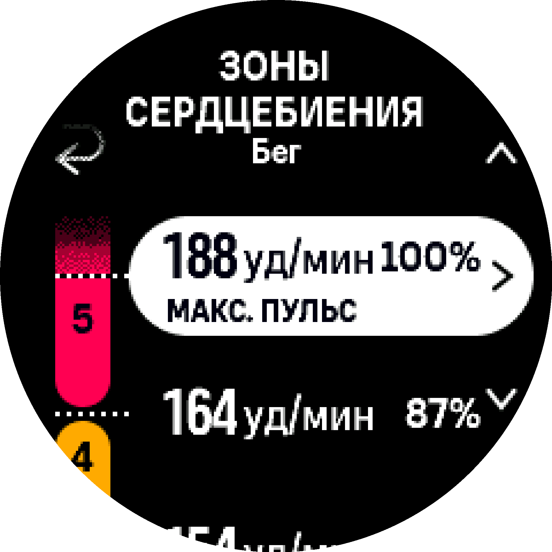

Настройка зон ЧСС для отдельных занятий
Настроить зоны ЧСС для отдельных занятий можно в меню Тренировка » Зоны интенсивности » Расширенная настройка зон.
  1. Коснитесь занятия (Бег или Велосипед), которое нужно отредактировать, или нажмите кнопку-коронку, когда занятие будет подсвечено.
  2. Нажмите кнопку-коронку, чтобы включить зоны ЧСС.
  3. Прокрутите вверх или вниз и касанием или нажатием кнопки-коронки выберите нужную зону ЧСС, когда она будет подсвечена.
  4. Выберите новую зону ЧСС, проведя вверх или вниз, либо повернув кнопку-коронку.
    Расширенная зона ЧСС S9PP
  5. Коснитесь нужного значения или нажмите кнопку-коронку.
  6. Чтобы выйти из представления зон ЧСС, проведите вправо или нажмите нижнюю кнопку.

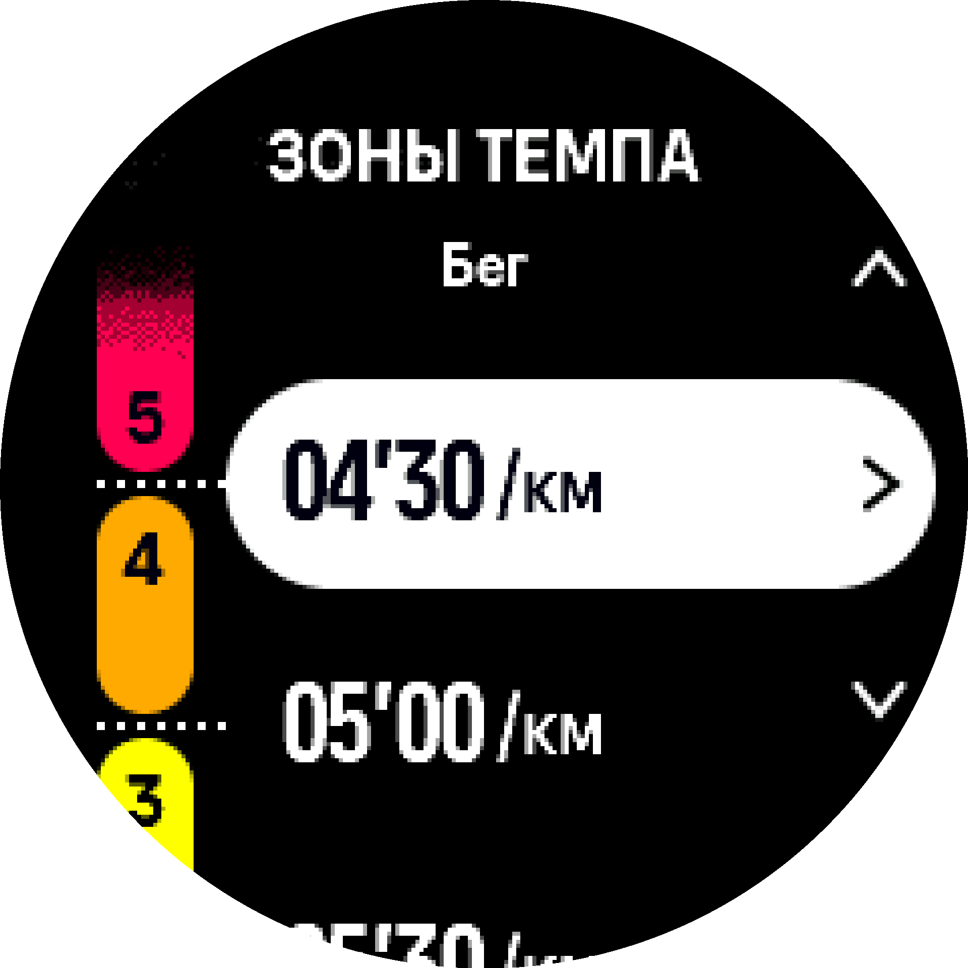

Зоны темпа
Зоны темпа работают аналогично зонам сердцебиения, но интенсивность тренировки основывается на темпе, а не на частоте сердечных сокращений. В зависимости от настроек зоны темпа отображаются либо в метрических, либо в британских единицах.
Suunto Race Sпредусматривает по умолчанию пять зон темпа, которые можно использовать без изменений или настроить под собственные предпочтения.
Зоны темпа доступны для бега и велоспорта.
Настройка зон темпа
Чтобы в настройках задать зоны темпа для конкретных занятий, выберите Тренировка » Зоны интенсивности » Расширенная настройка зон.
  1. Коснитесь Бег или Велосипед либо нажмите кнопку-коронку.
  2. Проведите пальцем или прокрутите кнопку-коронку и выберите зоны темпа.
  3. Проведите пальцем вверх или вниз или прокрутите и нажмите кнопку-коронку, когда подсветится зона темпа, которую необходимо изменить.
  4. Выберите новую зону темпа, проводя вверх или вниз либо прокручивая кнопку-коронку.
    Расширенные зоны темпа S9PP
  5. Нажмите кнопку-коронку, чтобы выбрать новое значение для зоны темпа.
  6. Чтобы выйти из представления зон темпа, проведите вправо или нажмите нижнюю кнопку.

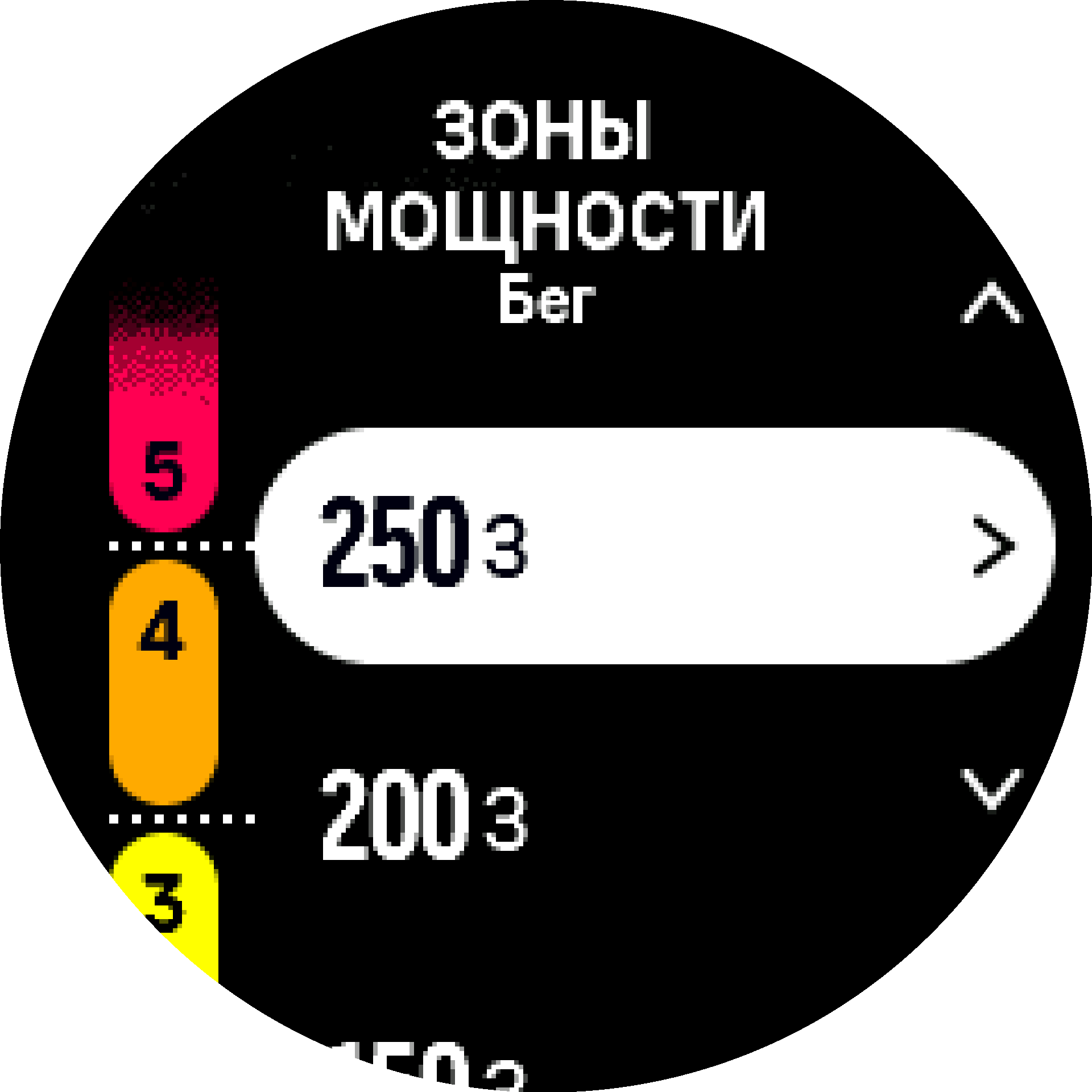

Зоны мощности
Измеритель мощности определяет количество физического усилия, необходимого для определенного занятия. Усилие измеряется в ваттах. Главное преимущество измерителя мощности — точность. Измеритель мощности точно показывает фактическую интенсивность тренировки и количество произведенной мощности. Ход выполнения также можно легко отследить по анализу в ваттах.
Зоны мощности помогают регулировать мощность, расходуемую в ходе тренировки.
Suunto Race Sпредусматривает пять зон мощности по умолчанию, которые можно использовать без изменений или настроить под собственные предпочтения.
Зоны мощности применяются во всех спортивных режимах по умолчанию для велоспорта, сайклинга и горного велосипеда. Для обычного бега и бега по пересеченной местности нужно использовать специальные спортивные режимы с определением мощности. Убедитесь, что пользовательские спортивные режимы поддерживают датчик мощности для определения зон мощности.
Настройка зон мощности для отдельных занятий
Чтобы в настройках задать зоны мощности для отдельных занятий, выберите Тренировка » Зоны интенсивности » Расширенная настройка зон.
  1. Коснитесь занятия (бег или велосипед), которое нужно отредактировать, или нажмите кнопку-коронку, когда занятие будет подсвечено.
  2. Проведите вверх или поверните кнопку-коронку и выберите зоны мощности.
  3. Проведите вверх или вниз либо поверните кнопку-коронку и выберите зону мощности, которую хотите изменить.
  4. Выберите новую зону мощности, проводя вверх или вниз либо прокручивая кнопку-коронку.
    Расширенные зоны мощности S9PP
  5. Нажмите кнопку-коронку, чтобы выбрать новое значение мощности.
  6. Чтобы выйти из представления зон мощности, проведите вправо или нажмите нижнюю кнопку.
