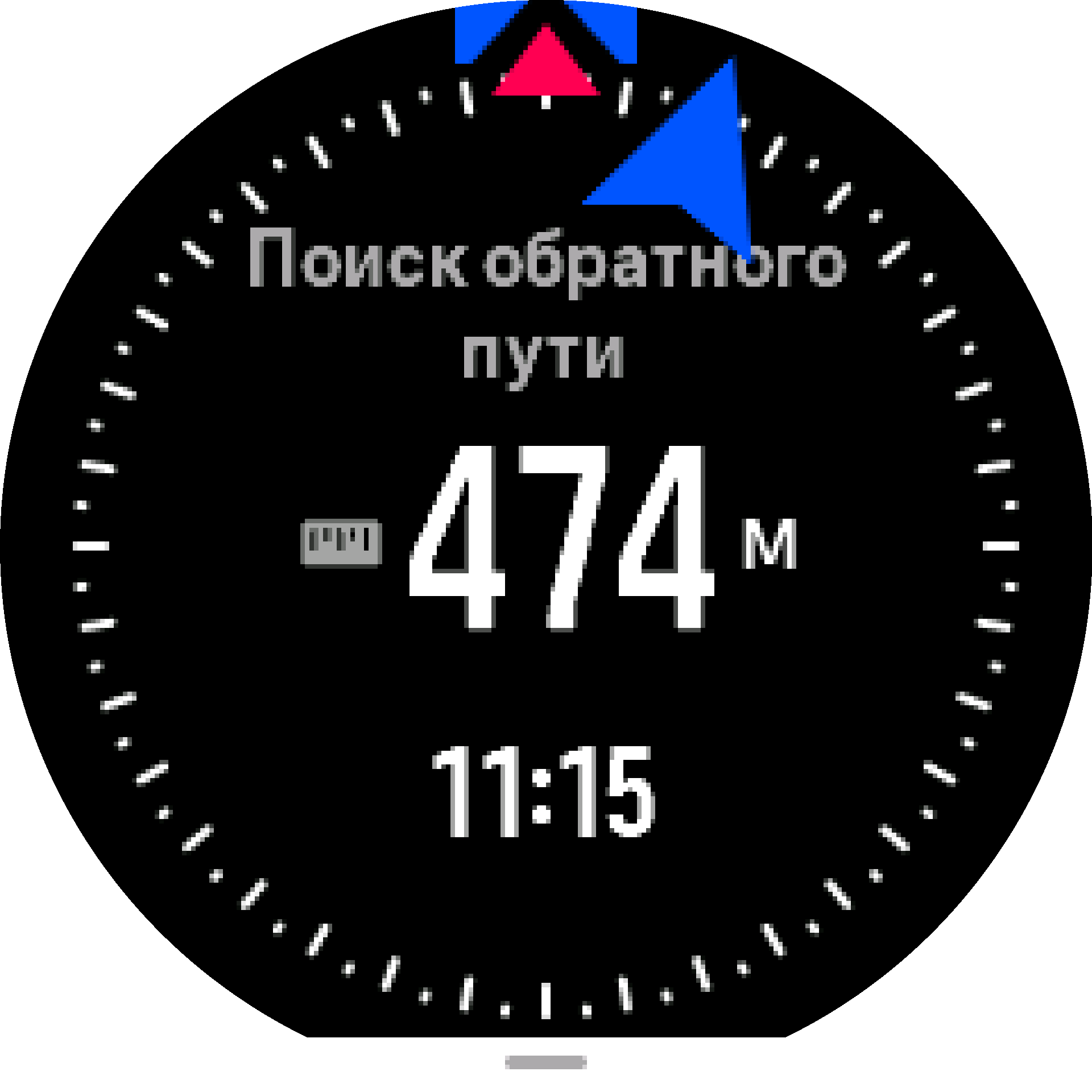

Поиск обратного пути
Если вы используете GPS для записи активности, часы Suunto Race S автоматически сохраняют начальную точку. Функция Поиск обратного путиSuunto Race S поможет вам вернуться прямо в начальную точку.
Чтобы запустить Поиск обратного пути:
  1. Начните тренировку с использованием GPS.
  2. Нажимайте кнопку-коронку, пока не откроется дисплей навигации.
  3. Нажмите нижнюю кнопку, чтобы открыть меню ярлыков.
  4. Прокрутите к пункту Поиск обратного пути и выберите его средней кнопкой или коснитесь экрана.
Указания системы навигации отображаются на дисплее навигации.
Дисплей обратного пути S9PP

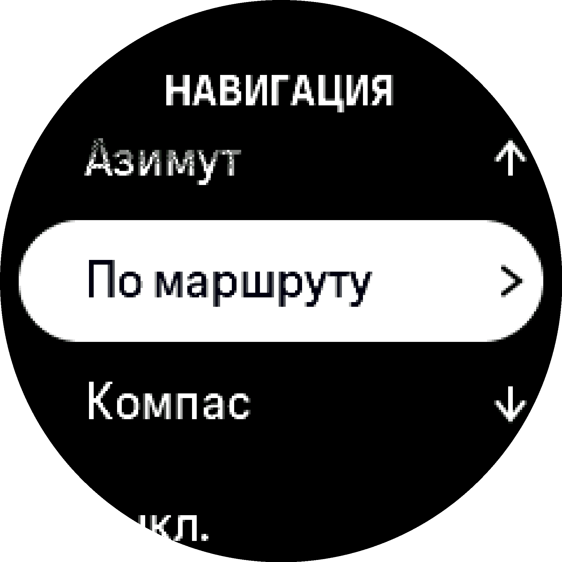

Чтобы использовать функцию “По маршруту” в ходе тренировки:
  1. Создайте маршрут в приложении Suunto и синхронизируйте часы, если это еще не сделано.
  2. Выберите спортивный режим, в котором используется GPS.
  3. Прокрутите вниз и выберите Навигация.
  4. Выберите По маршруту и нажмите среднюю кнопку.
  5. Выберите нужный маршрут и нажмите среднюю кнопку.
Начните тренировку как обычно и следуйте выбранному маршруту.
