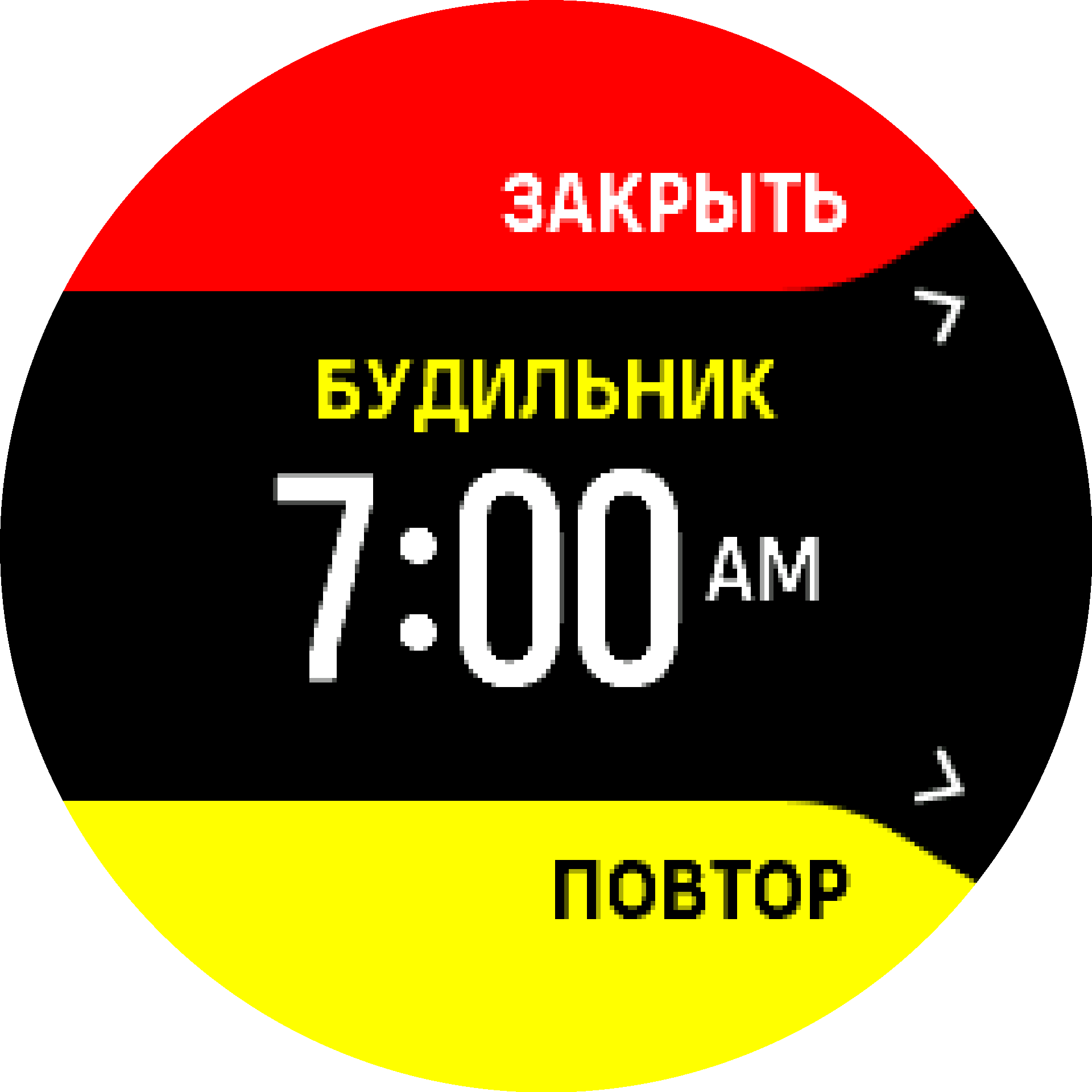

Когда будильник срабатывает, вы можете выключить его или отсрочить сигнал. Сигнал повторяется каждые 10 минут и не более 10 раз.
Выключение отсрочка будильника S9PP
Если будильник не будет выключен, то повторение сигнала автоматически включится через 30 секунд.
