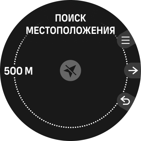

  2. Часы начнут искать ваше текущее местоположение. Когда они найдут вас, на дисплее отобразится стрелка, указывающая на магнитный север, а также ваше местоположение и близлежащие интересующие пункты и ориентиры.
    navi view

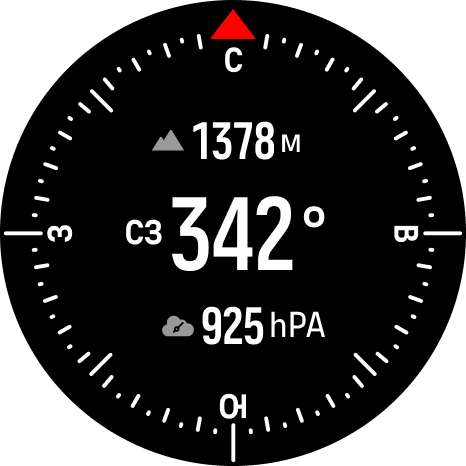

  3. Поверните кнопку-коронку, чтобы открыть режим компаса.
    compass view

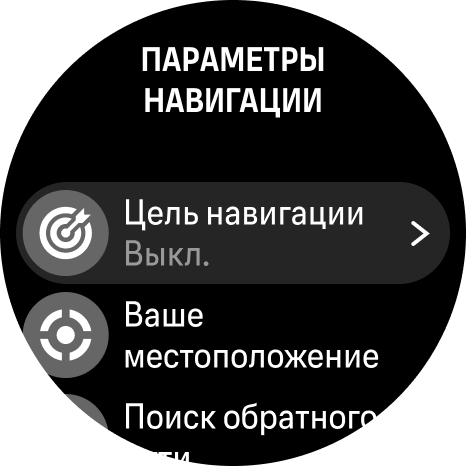

  5. Нажмите верхнюю кнопку, чтобы открыть список параметров навигации, такие как проверка текущих координат или выбор маршрута для навигации.
    navigation options dilu
