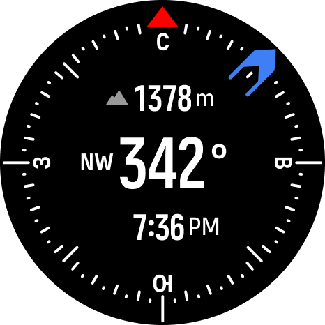

Навигация по азимуту — это функция, которую можно использовать на открытом воздухе, чтобы следовать по целевому маршруту к месту, которое вы видите или нашли на карте. Эту функцию можно использовать отдельно как компас или вместе с бумажной картой.
bearing dilu
Чтобы использовать навигацию по азимуту не в ходе тренировки:
  1. Пролистайте до Навигация, смахнув вверх или повернув кнопку-коронку.
  2. Нажмите верхнюю кнопку, чтобы открыть настройки навигации.
  3. Выберите Цель навигации.
  4. Если необходимо, откалибруйте компас, следуя инструкциям на экране.
  5. Направьте синюю стрелку на экране к месту назначения и нажмите среднюю кнопку.
  6. Следуйте за синей стрелкой, чтобы достичь цели.
  7. Нажмите верхней кнопку и выберите Останов. навигацию для завершения навигации.
