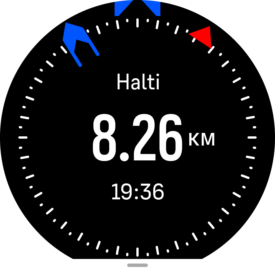

Навигация до интересующего пункта имеет два представления:
  • Представление карты с указанием вашего текущего местоположения относительно интересующего пункта и навигационной цепочки (пройденного маршрута)
    POI map view S9PP
  • Представление интересующих пунктов (POI) с индикатором направления и расстоянием до POI
    POI detail view S9PP
Поверните кнопку-коронку, чтобы переключиться между представлениями.
Другие интересующие пункты, находящиеся рядом, показаны на карте серым цветом. Нажмите кнопку-коронку, чтобы перейти к режиму карты, где доступно изменение масштаба поворотом кнопки-коронки.
