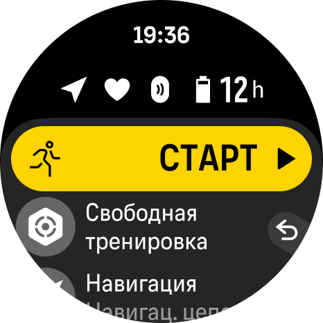

  5. Над индикатором запуска отображаются несколько значков в зависимости от того, что используется со спортивным режимом (например, пульсометр и подключение к GPS).
    • Значок в виде стрелки (подключение к GPS) мигает серым во время поиска и меняет цвет на зеленый после обнаружения сигнала.
    • Значок в виде сердца (частота сердцебиения) мигает серым во время поиска. При обнаружении сигнала появляется цветной значок сердца на ремне (если используется пульсометр) или цветной значок сердца без ремня (если используется оптический датчик частоты сердцебиения).
    • Если вы выполнили сопряжение и подключили наушники или устройства измерения, отобразится соответствующий значок.
    • На экран также выводится уровень заряда батареи, который позволит оценить, как долго вы сможете использовать устройство, пока батарея полностью не разрядится.
    Если при использовании пульсометра значок сердца меняет цвет на зеленый (это значит, что оптический датчик для измерения пульса активен), убедитесь, что выполнено сопряжение пульсометра, см. Сопряжение устройств, а затем повторите попытку.
    Чтобы получать более точные данные, перед началом упражнения рекомендуем подождать, пока каждый значок не станет зеленым. Нажмите запись, выбрав пункт Старт.
