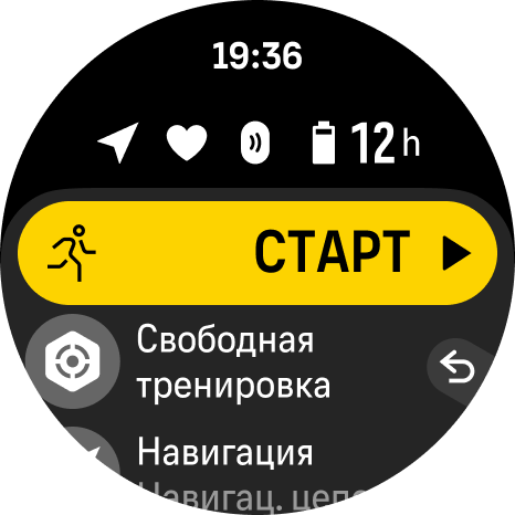

Перед записью упражнения (см. Запись упражнения) на дисплее отображается примерное время работы от батареи в текущем режиме ее использования.
pre ex

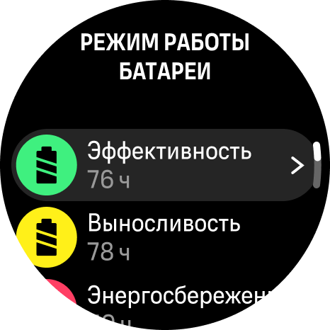

Доступно три предустановленных режима работы батареи; Эффективность (по умолчанию), Выносливость и Энергосбережение. Переключение режима влияет на функциональность часов и время их работы от батареи.
На начальном экране пролистайте вниз и выберите Настройки упражнения > Режим работы батареи, чтобы изменить режим работы батареи. Посмотрите, как функциональность часов меняется в зависимости от режима.
battery mode
