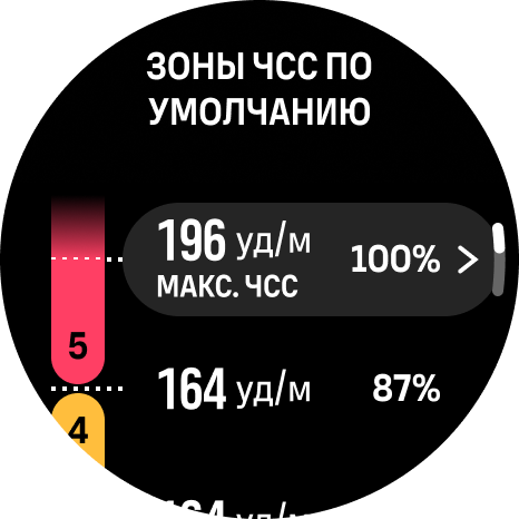

Макс. зоны ЧСС
Это тип зоны по умолчанию. Рекомендуем использовать параметр максимальной зоны ЧСС, если вы не знаете свою ЧСС лактатного порога и ЧСС в состоянии покоя.
  1. Откройте Активность и тренировка > Зоны интенсивности > Зоны ЧСС > Типы зон.
  2. Выберите параметр Макс. зоны ЧСС, коснувшись его или нажатием кнопки-коронки
  3. Пролистайте вниз и выберите параметр Зоны ЧСС по умолчанию для всех видов спорта, Зоны ЧСС для бега или Зоны ЧСС для вел. спорта.
  4. Коснитесь макс. ЧСС (наибольшее значение, уд./мин) или нажмите кнопку-коронку.
    max HR
  5. Выберите новую макс. ЧСС, проведя вверх или вниз, либо повернув кнопку-коронку.
  6. Нажмите кнопку-коронку, чтобы подтвердить выбранное значение.
  7. На всплывающем экране подтвердите, хотите вы обновить все пульсовые зоны по максимальному пульсу или нет.

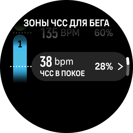

Зоны резерва ЧСС
Рекомендуем использовать параметр Зоны резерва ЧСС, если вы не знаете свою ЧСС лактатного порога и ЧСС в состоянии покоя. Ваше значение резерва ЧСС равно максимальной ЧСС минус ЧСС в покое.
  2. Выберите параметр Зоны резерва ЧСС, коснувшись его или нажатием кнопки-коронки
  4. Выберите макс. ЧСС в верхней части шкалы, коснувшись ее или нажатием кнопки-коронки.
  5. Выберите новую макс. ЧСС, смахнув вверх или вниз или повернув кнопку-коронку.
  7. Выберите ЧСС в покое в нижней части шкалы, коснувшись ее или нажатием кнопки-коронки.
    HR reserve
  8. Выберите новую ЧСС в покое, проведя вверх или вниз либо повернув кнопку-коронку.
  9. Нажмите кнопку-коронку, чтобы подтвердить выбранное значение.
  10. На всплывающем экране подтвердите, хотите вы обновить все пульсовые зоны по резерву ЧСС или нет.

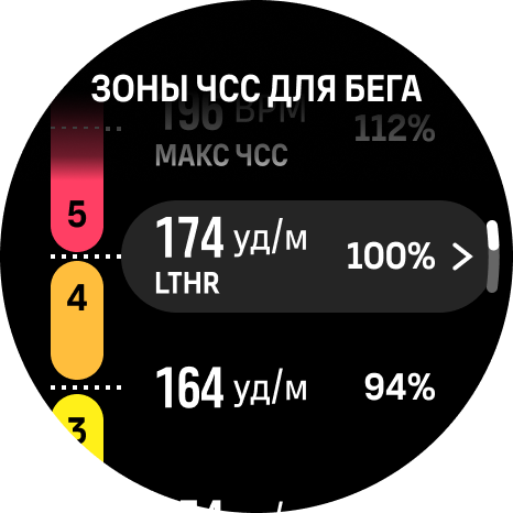

Зоны ЧСС лактатного порога
Рекомендуем использовать параметр Зоны ЧСС лактатного порога, если вы знаете свою ЧСС лактатного порога.
  2. Выберите параметр Зоны ЧСС лактатного порога, коснувшись его или нажатием кнопки-коронки
  4. Коснитесь значения ЧСС лактатного порога (LTHR) или нажмите кнопку-коронку.
    LTHR
  5. Выберите новую ЧСС лактатного порога, проведя вверх или вниз либо повернув кнопку-коронку.
  7. На всплывающем экране подтвердите, хотите вы обновить все пульсовые зоны по ЧСС лактатного порога или нет.

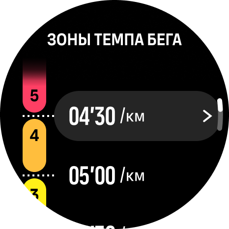

Настройка зон темпа
Чтобы в настройках задать зоны темпа для конкретных занятий, выберите Активность и тренировка > Зоны интенсивности > Зоны темпа бега.
  1. Проведите пальцем или поверните кнопку-коронку и выберите зоны темпа.
  2. Проведите пальцем вверх или вниз или прокрутите и нажмите кнопку-коронку, когда подсветится зона темпа, которую необходимо изменить.
    pace zone
  3. Выберите новую зону темпа, проводя вверх или вниз либо прокручивая кнопку-коронку.
  4. Нажмите кнопку-коронку, чтобы выбрать новое значение для зоны темпа.
  5. Смахните вправо или нажмите нижнюю кнопку, чтобы выйти из представления зон темпа.

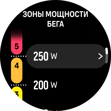

Настройка зон мощности для отдельных занятий
Чтобы в настройках задать зоны мощности для отдельных занятий, выберите Активность и тренировка > Зоны интенсивности > Зоны мощности бега или Зоны мощности для вел. спорта.
  1. Коснитесь занятия (бег или велосипед), которое нужно отредактировать, или нажмите кнопку-коронку, когда занятие будет подсвечено.
  2. Проведите вверх или поверните кнопку-коронку и выберите зоны мощности.
    power zone
  3. Проведите вверх или вниз либо поверните кнопку-коронку и выберите зону мощности, которую хотите изменить.
  4. Выберите новую зону мощности, проводя вверх или вниз либо прокручивая кнопку-коронку.
  5. Нажмите кнопку-коронку, чтобы выбрать новое значение мощности.
  6. Смахните вправо или нажмите нижнюю кнопку, чтобы выйти из представления зон мощности.

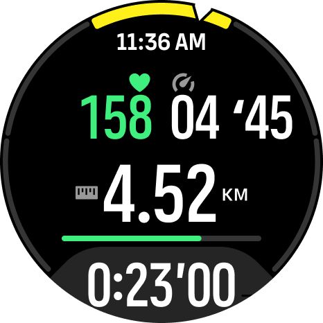

При записи упражнений (см. Запись упражнения) и выборе сердцебиения, темпа или мощности в качестве целевого показателя интенсивности отобразится индикатор зон, разделенный на 5 секторов. Эти пять секторов располагаются по внешнему краю дисплея спортивного режима. На индикаторе зона, выбранная в качестве целевого показателя интенсивности, будет подсвечиваться. Небольшая стрелка на индикаторе показывает позицию в пределах зоны.
intensity gauge

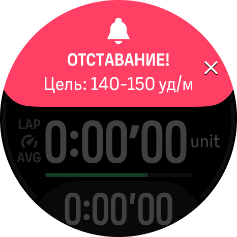

На часах отобразится уведомление, когда вы достигнете нужной зоны. В ходе выполнения упражнений часы предупреждают о необходимости ускориться или замедлить темп, если текущий показатель сердцебиения, темпа или мощности выходит за пределы выбранной целевой зоны.
