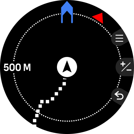

Поиск обратного пути
Если вы используете GPS для записи активности, Suunto Run автоматически сохраняют начальную точку. Функция Поиск обратного пути, Suunto Run поможет вам вернуться прямо в начальную точку.
Чтобы запустить Поиск обратного пути:
  1. Начните тренировку с использованием GPS.
  2. Поворачивайте кнопку-коронку, пока не откроется экран навигации.
  3. На экране навигации нажмите кнопку-коронку.
  4. Нажмите верхнюю кнопку, чтобы открыть параметры навигации.
  5. Пролистайте до Поиск обратного пути и коснитесь экрана или нажмите среднюю кнопку.
Указания системы навигации отображаются на дисплее навигации.
find back
