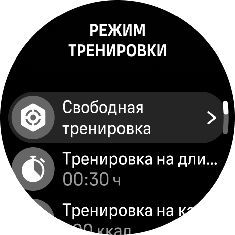

Если выбранный спортивный режим дополнительно имеет целевые показатели, их можно настроить перед началом записи. Пролистайте вниз на начальном экране упражнения и выберите режим тренировки нажатием кнопки-коронки. По умолчанию выбрано значение Свободная тренировка. В режиме Свободная тренировка не нужно задавать цели, однако вы все еще можете настроить тренировку, выбрав цель интенсивности, установив напоминания и др.
training mode
Чтобы тренироваться с общей целью:
  1. Прежде чем начать запись тренировки, смахните вверх или поверните кнопку-коронку и выберите режим тренировки.
  2. Выберите Тренировка на длительность, Тренировка на расстояние или Тренировка на калории.
  3. Пролистайте вниз и задайте цель.
  4. Снова пролистайте вниз для настройки параметров режима тренировки, таких как цель по интенсивности и напоминания.
  5. Подтвердите параметры нажатием верхней кнопки.
  6. Пролистайте вверх и начните тренировку.

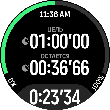

После активации общих целей соответствующий индикатор будет отображаться на всех дисплеях с данными, показывая ход выполнения.
ex target
При выполнении цели на 50% и при ее полном достижении также появляется уведомление.
