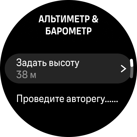

Suunto Run используют барометрическое давление для измерения высоты. Чтобы получить точные значения, необходимо определить эталонную высоту. Это может быть текущее местоположение, если вы знаете его точную высоту. Также можно использовать FusedAlti (см. FusedAlti™) для автоматического выбора эталонного значения.
Установите эталонное значение в настройках в разделе На открытом воздухе > Альтиметр и барометр.
