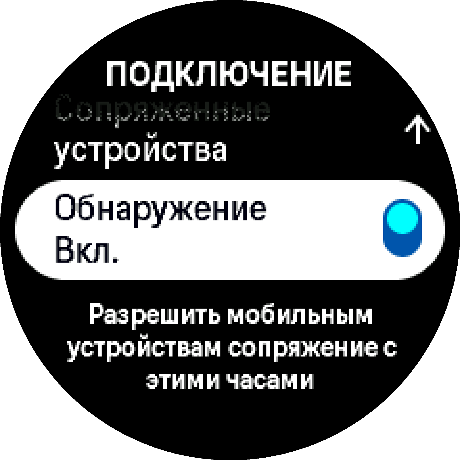

Однако чтобы сканеры Bluetooth не обнаруживали часы, можно выключить обнаружение в меню Возможности подключения > Обнаружение.
Discovery Toggle S9PP

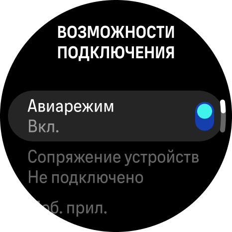

Авиарежим
Включите авиарежим, чтобы отключить передачу данных по беспроводным сетям. Включить или выключить авиарежим можно в параметрах в разделе Возможности подключения или Панель управления.
airp mode
ПРИМЕЧАНИЕ:
Чтобы выполнить сопряжение часов с любым устройством, сначала отключите авиарежим, если он активирован.

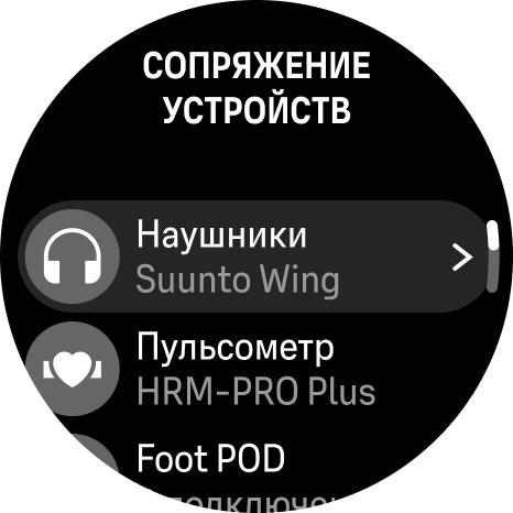

Для сопряжения наушников, измерительного устройства или датчика:
  1. Перейдите в настройки часов и выберите Возможности подключения.
  2. Выберите параметр Сопряжение устройств, чтобы увидеть список совместимых типов устройств.
  3. Пролистайте вниз, чтобы отобразить весь список, и коснитесь типа устройства, с которым нужно выполнить сопряжение.

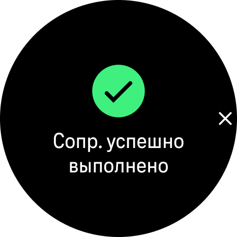

  4. Чтобы выполнить сопряжение, следуйте инструкциям на часах (при необходимости обратитесь к руководству пользователя наушников, датчика или устройства измерения), затем нажмите среднюю кнопку для перехода к следующему шагу.
    pair success
Если устройство измерения имеет обязательные настройки, в ходе сопряжения нужно будет ввести необходимые значения.
После сопряжения устройства измерения или датчика часы выполняют поиск сопряженного устройства сразу при выборе спортивного режима, в котором используются этот датчик.
После сопряжения наушников они автоматически подключаются к часам при включении наушников (если находятся в зоне действия Bluetooth).
