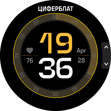

Чтобы изменить циферблат:
  1. Выберите Настроить в меню Панель управления.
  2. Откройте Циферблат касанием меню или нажатием кнопки-коронки.
  3. Проводите вверх или вниз для предварительного просмотра циферблатов и коснитесь нужного или выберите его, нажав кнопку-коронку.
    watch face dilu
  4. Смахните вверх или вниз, чтобы пролистать список цветовых тем дисплея часов, и выберите желаемую тему нажатием кнопки-коронки.

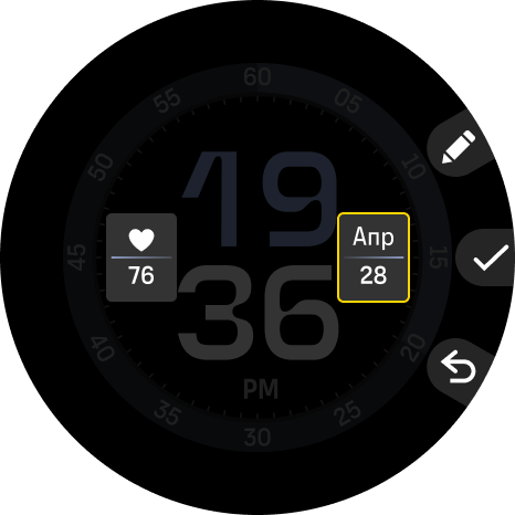

  5. На странице Доп. функции настройте информацию, которую следует отображать на дисплее часов. Выберите пункт для редактирования касанием экрана или перемещайтесь между пунктами поворотом кнопки-коронки, после чего нажимайте верхнюю кнопку для редактирования.
    compl dilu
  6. Сохраните настройки нажатием кнопки-коронки.
