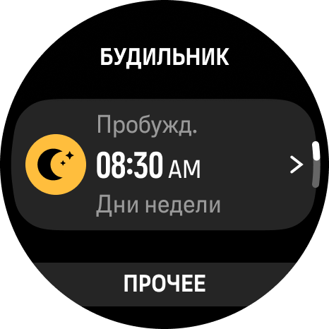

Если вы сохранили режим сна в меню Сон, вы можете быстро установить будильник в разделе Пробужд. в меню Будильник. В этом меню можно включить или выключить будильник, задать частоту звука, а также изменить режим сна.
Вы можете задать дополнительные будильники помимо основного будильника в режиме сна.

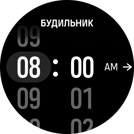

  4. Установите значение часов и минут.
    set alarm clock
  5. Выберите периодичность будильника. Доступны следующие параметры:
    Однократно: будильник однократно срабатывает в установленное время в течение следующих 24 часов.
    Каждый день: будильник срабатывает в установленное время ежедневно в течение недели.
    Дни недели: будильник срабатывает в установленное время с понедельника по пятницу.
    alarm clock dilu

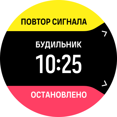

Когда будильник срабатывает, вы можете выключить его или отсрочить сигнал. Сигнал повторяется каждые 10 минут и не более 10 раз.
alarm options
Если будильник не будет выключен, он автоматически выключится через минуту.
