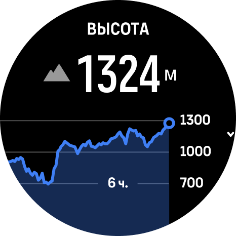

Виджет имеет три представления, между которыми можно переключаться, смахнув вверх или поворотом кнопки-коронки. На первом представлении показана текущая высота над уровнем моря.
Alti Baro01

Если часы определяют вертикальное перемещение, они переключаются на измерение высоты. При отображении графика высоты максимальный интервал его обновления составляет 10 секунд.
