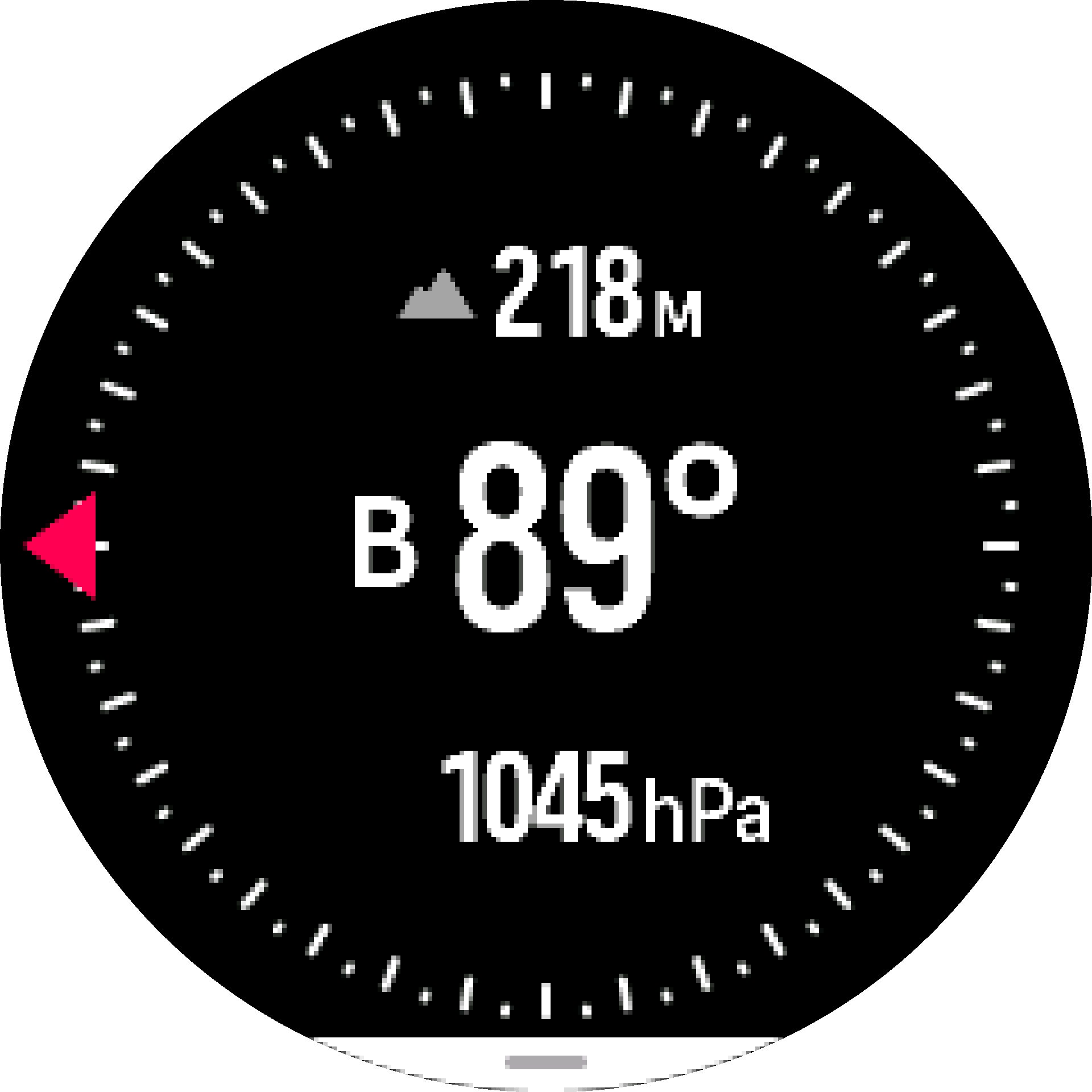

Часы Suunto Run оснащены гирокомпасом, который позволяет ориентироваться относительно магнитного севера. Благодаря компенсации наклона компас предоставляет точные данные, даже если не находится в горизонтальном положении.
Вы можете найти виджет Компас в меню Все приложения и добавить его в список выбранных виджетов.
В виджете компаса доступна следующая информация:
  • Стрелка, указывающая на магнитный север
  • Направление в румбах
  • Направление в градусах
  • Высота над уровнем моря
  • Барометрическое давление
CompassWidget

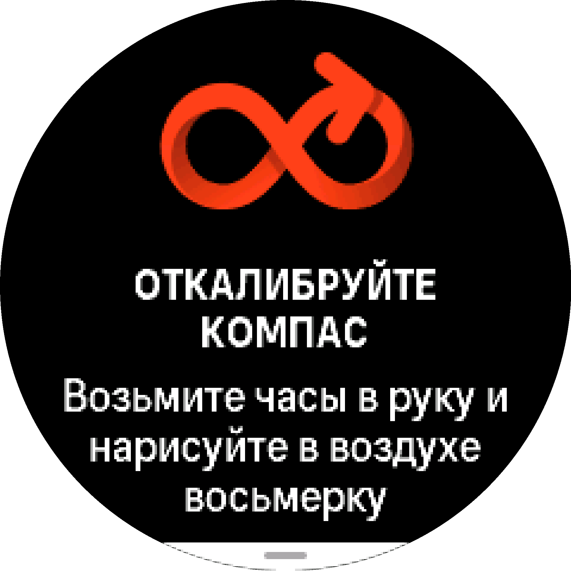

Калибровка компаса
Если компас не откалиброван, появится предложение откалибровать его при переходе в виджет компаса. Также компас можно откалибровать после выбора параметра Калибровка компаса в настройках компаса.
calibrate compass S9PP
ПРИМЕЧАНИЕ:
Компас самостоятельно калибруется при эксплуатации, но при воздействии сильных магнитных полей или стука на часы, компас может показывать неправильное направление. Чтобы решить эту проблему, выполните калибровку заново.
