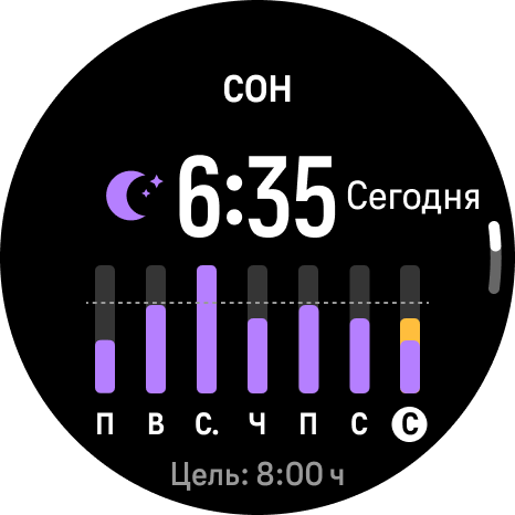

Тенденции сна
Вы можете посмотреть общую тенденцию сна в виджете сна. В первом представлении виджета сна отображается последний период сна и график за последние семь дней.
sleep trend
Если пролистать вниз в виджете сна, можно увидеть общие показатели сна за последнюю ночь. В нее входит общая продолжительность сна, оценочное время бодрствования (когда определялось движение) и время глубокого сна (без движения).

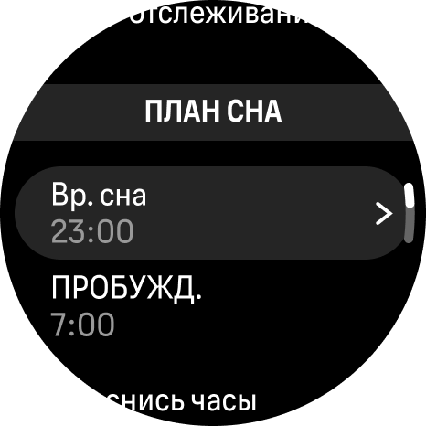

Режим сна
Пролистайте вниз, чтобы настроить свой режим сна. Задайте время планируемого засыпания и время пробуждения.
sleep
Включите параметр Будильник, если необходимо, чтобы часы будили вас с помощью вибрации и звукового сигнала.
Можно настроить режим “Не беспокоить”, чтобы часы автоматически включали его во время сна.
