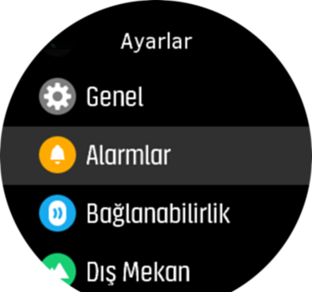

  1. Ayarlar simgesini görünceye kadar aşağı doğru kaydırın ve simgeye dokunun.
Settings icon Spartan
  1. Yukarı veya aşağı doğru kaydırarak ya da üst veya alt düğmelere basarak ayarlar menüsünde gezinin.
Settings menu Spartan

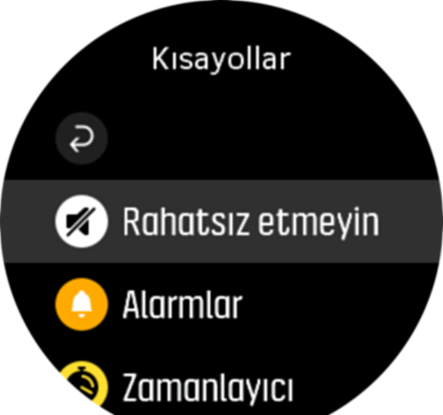

Ayrıca genel ayarlara, saat yüzüne dokunup parmağınızı ekranda basılı tutarak içerik menüsünü açma yoluyla erişebilirsiniz.
InContext menu Spartan
