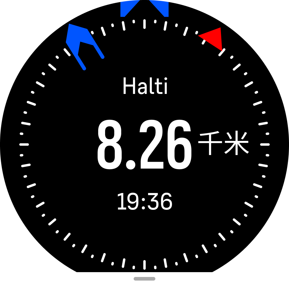

  • POI-Ansicht mit Richtungs- und Distanzanzeige zum POI
POI-Detailansicht S9PP

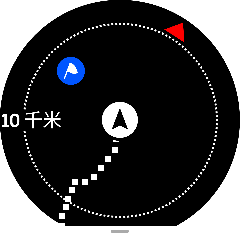

  • -Kartenansicht mit deinem aktuellen Standort in Relation zum POI und deinem Brotkrümelpfad (die Wegstrecke, die du zurückgelegt hast).
POI-Kartenansicht S9PP

Tippe in der POI-Ansicht auf das Display, um weitere Daten in der unteren Zeile anzusehen, wie beispielsweise Höhenunterschied zwischen der aktuellen Position und dem POI, geschätzte Ankunftszeit (ETA) oder geschätzte Wegzeit (Estimated Time en Route, ETE).
In der Kartenansicht werden weitere nahegelegene POIs in Grau angezeigt. Tippe auf das Display, um zwischen der Übersichtskarte und einer detaillierteren Ansicht zu wechseln. Drücke in der Detailansicht die Mitteltaste und vergrößere bzw. verkleinere dann mit der oberen und unteren Taste, um die Zoomstufe einzustellen.
