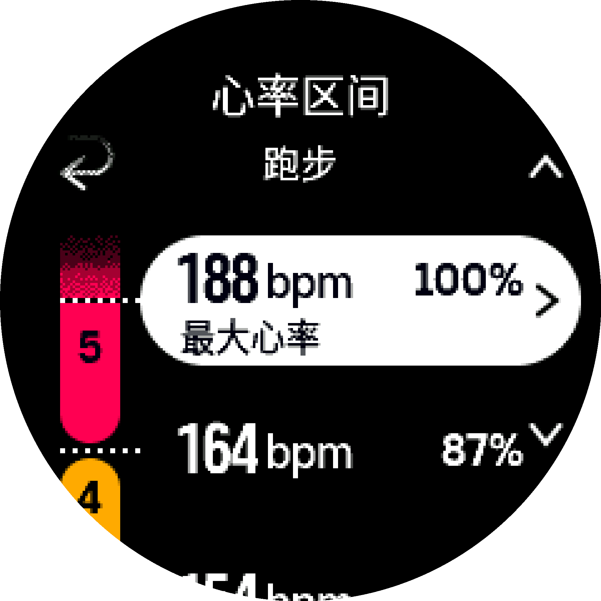

Herzfrequenzzonen
Herzfrequenzzonen werden als Prozentbereiche deiner maximalen Herzfrequenz (max. HF) definiert.
Standardmäßig wird deine max. HF mit folgender Gleichung berechnet: 220 - dein Alter. Wenn du deine genaue max. HF kennst, solltest du den Standardwert dementsprechend anpassen.
Suunto 9 Peak Prohat standard- und aktivitätsbezogene HF-Zonen. Die Standardzonen können für alle Aktivitäten verwendet werden. Für erweiterte Trainingsaktivitäten kannst du auch HF-Zonen speziell für Laufen und Radfahren verwenden.
Max. HF einstellen
Lege deine maximale HF in den Einstellungen unter Training » Intensitätszonen » HF-Standardzonen für alle Sportarten fest.
  1. Tippe auf die max. HF (höchster Wert, bpm) oder drücke auf die Mitteltaste.
  2. Um deine neue max. HF auszuwählen, wische nach oben oder unten oder drücke auf die rechte obere oder untere Taste.
    Standard Max. HF S9PP
  3. Tippe auf deine Auswahl oder drücke auf die Mitteltaste.
  4. Wische nach rechts oder halte die Mitteltaste gedrückt, um die Ansicht „HF-Zonen“ zu beenden.

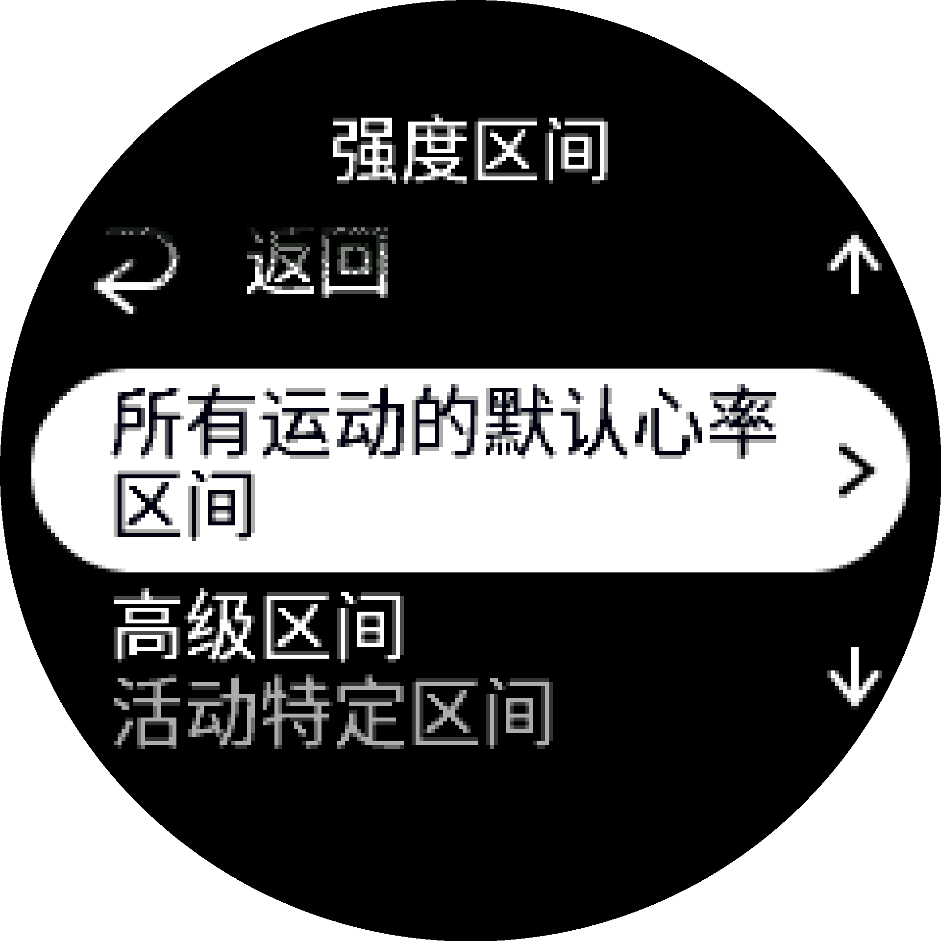

Standard-HF-Zonen festlegen
Lege deine Standard-HF-Zonen in den Einstellungen unter Training » Intensitätszonen » HF-Standardzonen für alle Sportarten fest.

Aktivitätsbezogene HF-Zonen festlegen.
Lege deine aktivitätsbezogenen HF-Zonen in den Einstellungen unter Training » Intensitätszonen » Erweiterte Zonen fest.

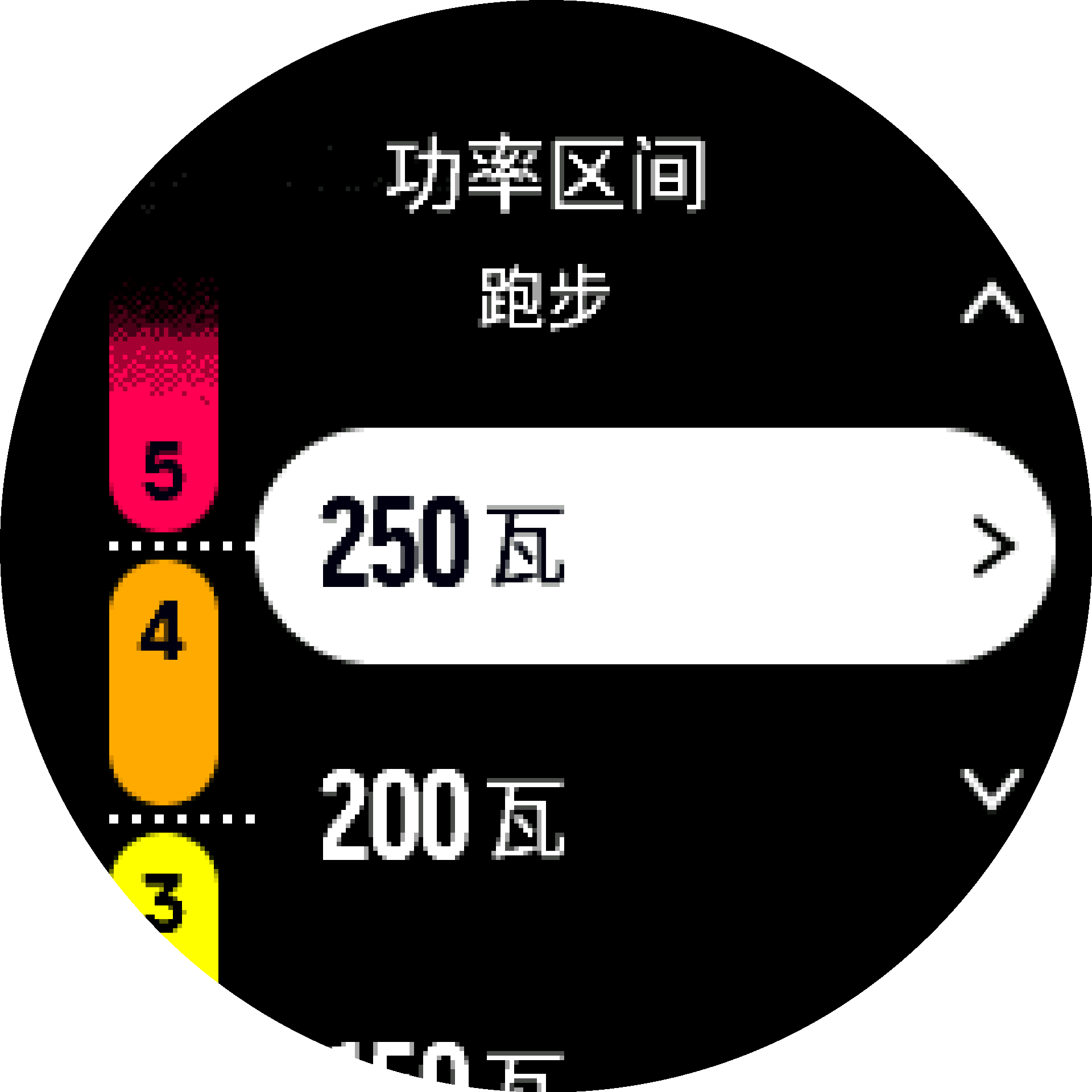

Aktivitätsbezogene Leistungszonen festlegen
Lege deine aktivitätsbezogenen Leistungszonen in den Einstellungen unter Training » Intensitätszonen » Erweiterte Zonen fest.
  1. Tippe auf die Aktivität (Laufen oder Radfahren), die du bearbeiten möchtest, oder drücke die Mitteltaste, wenn diese hervorgehoben ist.
  2. Wische nach oben oder drücke die untere Taste und wähle Leistungszonen.
  3. Wische zum Auswählen der zu bearbeitenden Leistungszone nach oben bzw. unten oder drücke auf die obere bzw. untere Taste.
  4. Wähle deine neue Leistungszone durch Wischen nach oben oder unten aus, oder durch Drücken auf die obere oder untere Taste.
    Erweiterte Leistungszonen S9PP
  5. Bestätige den neuen Leistungswert mit der Mitteltaste.
  6. Zum Schließen der Ansicht Leistungszonen wische nach rechts oder halte die Mitteltaste gedrückt.
