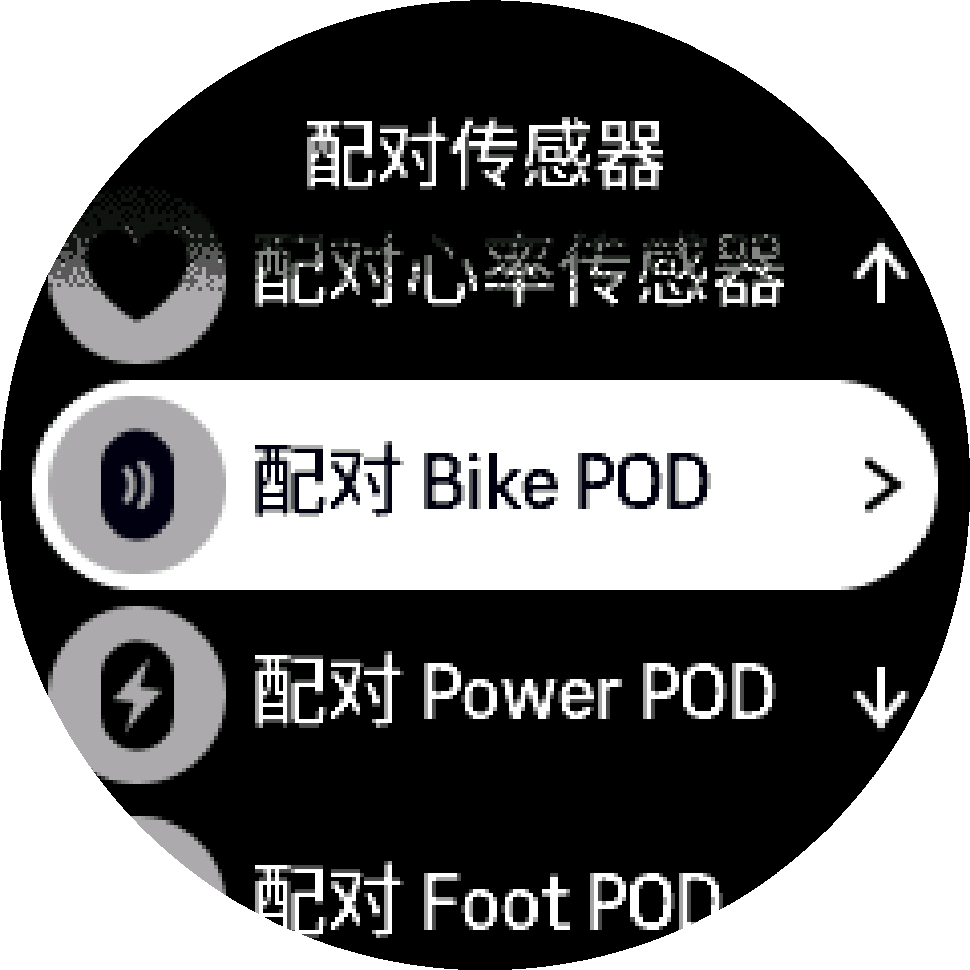

- Wähle Sensor verbinden, um die Liste der Sensortypen anzuzeigen.
- Wische nach unten, um die gesamte Liste anzusehen, und tippe auf den Sensortyp, den du verbinden möchtest.

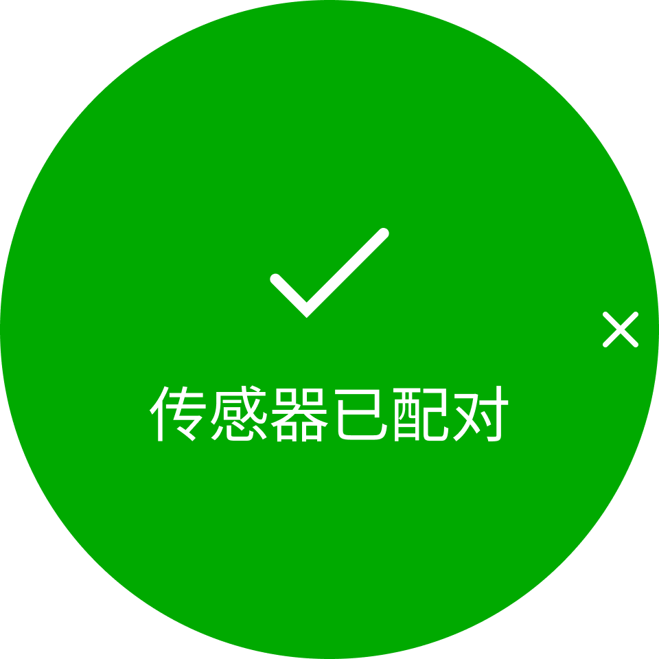

- Stelle die Verbindung gemäß den Anweisungen auf der Uhr her (sehe ggf. in der Sensoranleitung nach) und drücke die Mitteltaste, um mit dem nächsten Schritt fortzufahren.
