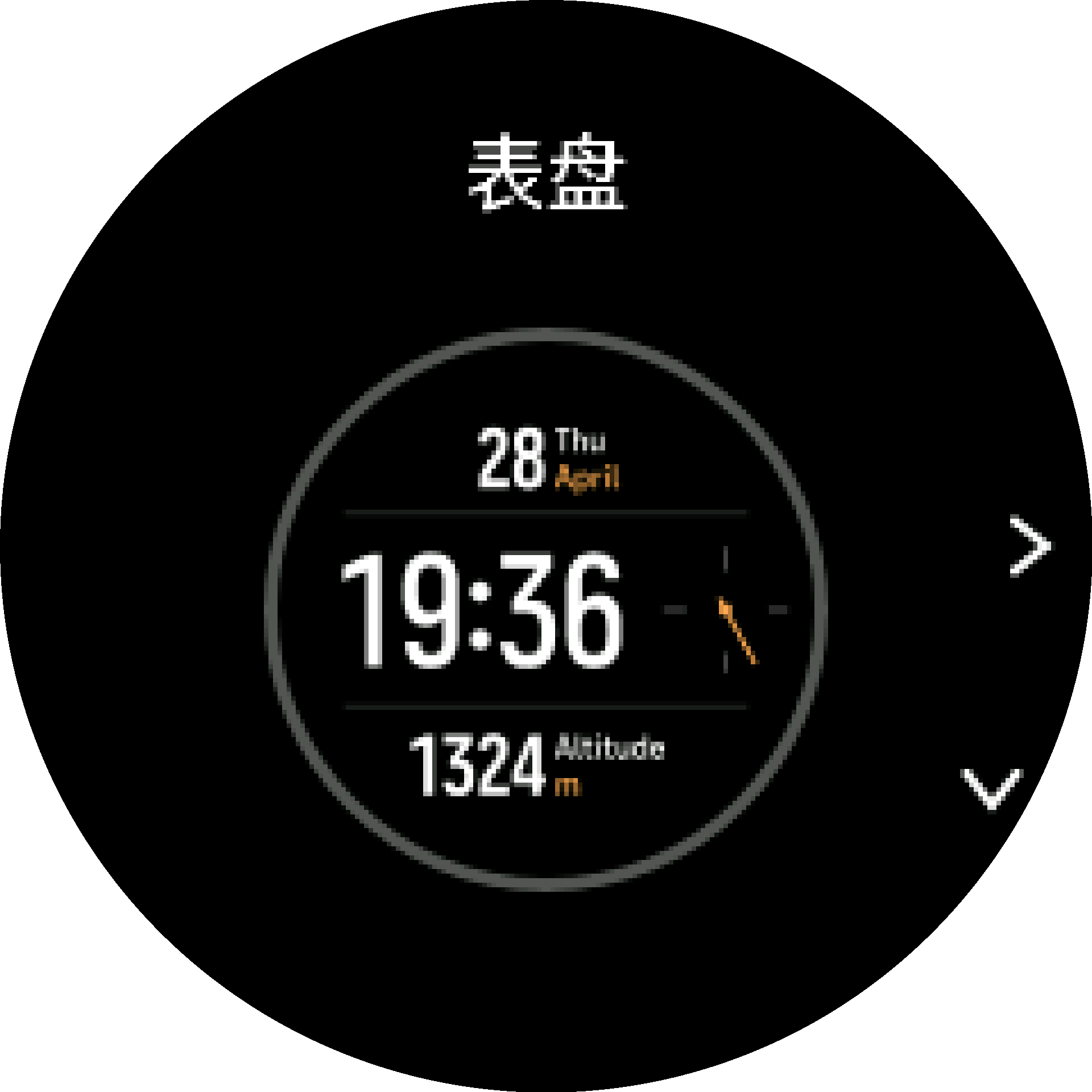

Suunto 9 Peak Pro wird standardmäßig mit einem Zifferblatt geliefert. Du kannst vom SuuntoPlus™ Store in der Suunto-App aus verschiedene andere Zifferblätter installieren, sowohl digitale als auch analoge.
Wechseln des Zifferblatts:
- Öffne den SuuntoPlus™ Store und installiere deine Lieblings-Zifferblätter auf deiner Uhr.
- Synchronisiere die Uhr mit der App.
- Öffne Individuell anpassen in den Uhreneinstellungen oder im Systemsteuerung.
Scrolle zu Ziffernblatt und tippe auf das Display oder drücke die Mitteltaste, um es zu öffnen.
Wische nach oben und unten, um durch die Voransichten der Zifferblätter zu scrollen und tippe auf das gewünschte.
Scrolle nach unten und öffne Akzentfarbe, um die Farbe, die für das Zifferblatt verwendet werden soll, auszuwählen.
- Scrolle nach unten und öffne Komplikationen, um die Informationen, die auf dem Zifferblatt angezeigt werden sollen, individuell anzupassen. Siehe Komplikationen.
