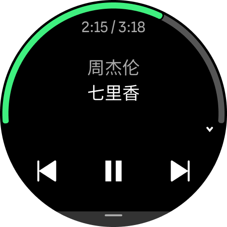

Du kannst mit deiner Suunto 9 Peak Pro Musik, Podcasts und andere Medien steuern, die auf deinem Telefon abgespielt oder von deinem Telefon auf ein anderes Gerät übertragen werden. Standardmäßig ist das Widget „Mediensteuerung“ aktiviert, kann aber ausgeschaltet werden. Wische dazu auf dem Zifferblatt nach oben und wähle Mediensteuerungen aus.
Bevor du die Mediensteuerungen verwenden kannst, musst du deine Uhr mit deinem Telefon verbinden.
Drücke auf dem Zifferblatt die untere Taste oder während eines Trainings die Mitteltaste, bis das Widget mit den Mediensteuerungen angezeigt wird, um auf das Mediensteuerungen-Widget zuzugreifen.
Im Widget „Mediensteuerung“ haben die Tasten folgende Funktionen:
- Wiedergabe/Pause: Obere Taste
- Nächste(r) Titel/Episode: Obere Taste (lange drücken)
- Vorherige(r) Titel/Episode und Lautstärke: Untere Taste (öffnet die Optionen für die Mediensteuerung)
Drücke die Mitteltaste, um das Widget mit den Mediensteuerungen zu verlassen.
Wenn deine Uhr einen Touchscreen hat, kannst du die Mediensteuerungen auch durch Antippen der Symbole auf dem Display verwenden.
