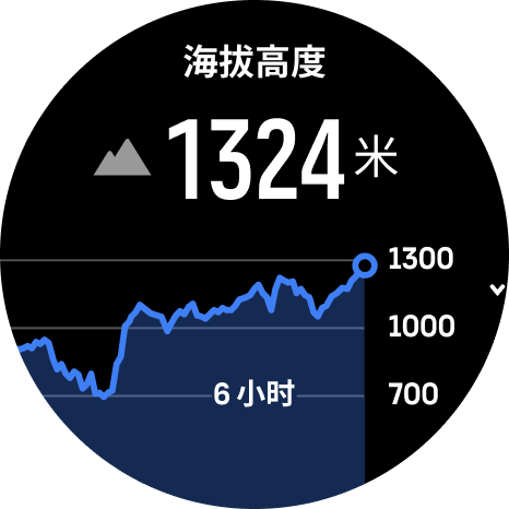

Wische auf dem Zifferblatt nach oben oder drücke die untere Taste, um zum Widget Höhe & Baro zu scrollen. Das Widget hat drei Ansichten, auf die du zugreifen kannst, indem du nach oben oder unten wischst. Die erste Ansicht zeigt die aktuelle Höhe an.

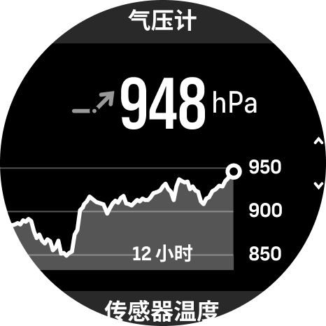

Wische nach oben, um den Luftdruck und die Barometer-Trendgrafik anzuzeigen.

Achte darauf, dass dein Höhenreferenzwert korrekt eingestellt ist (siehe Höhenmesser). Deine aktuelle Positionshöhe kannst du den meisten topografischen Karten oder größeren Online-Kartendiensten, wie beispielsweise Google Maps, entnehmen.
Änderungen der Wetterlage vor Ort beeinflussen die Höhenmesswerte. Wenn sich das Wetter vor Ort häufig ändert, solltest du den Höhenreferenzwert regelmäßig zurücksetzen, vor allem vor Beginn deiner nächsten Reise.

Wetter- und Höhenveränderungen verursachen eine Veränderung des Luftdrucks. Deshalb wechselt Suunto 9 Peak Pro anhand deiner Bewegungen automatisch zwischen der Interpretation von Luftdruckveränderungen als Höhenänderung oder Wetteränderung.
Wenn deine Uhr vertikale Bewegungen registriert, wechselt sie zur Höhenmessung. Wenn du dir die Höhengrafik ansiehst, wird sie mit einer Verzögerung von maximal 10 Sekunden aktualisiert.
Wenn deine Höhe konstant ist (weniger als 5 Meter vertikale Bewegung innerhalb von12 Minuten), interpretiert deine Uhr alle Luftdruckveränderungen als Änderung der Wetterlage und passt die Barometergrafik entsprechend an.
