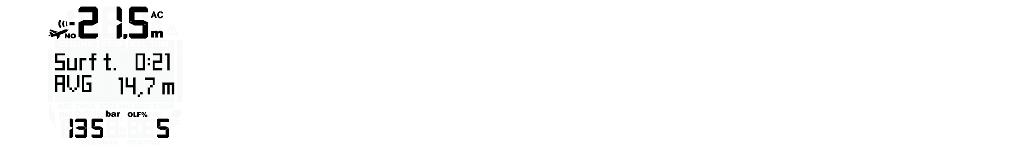

logbook page2
  • 最大深度
  • 上一次潜水后的水面时间
  • 平均深度
  • 消耗的罐压(如启用)
  • 警告
  • OLF%(如适用)
  • 潜水详情图表

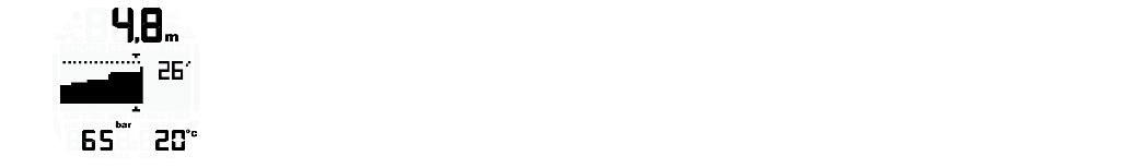

logbook page3
  • 水温
  • 罐压(如启用)
  • 潜水的深度/时间详情
短按 UP 逐步查看潜水详情图表,或按住 UP 自动滚屏。
潜水详情图表逐条显示潜水信息,如深度、指南针指向、减压信息、最小减压深度和上升时间。
