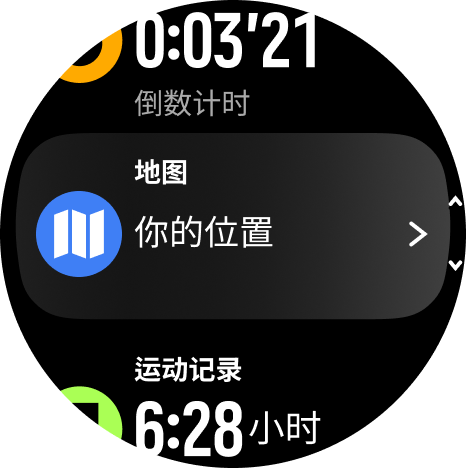

在表盘向上滑动,或转动表冠并选择地图。

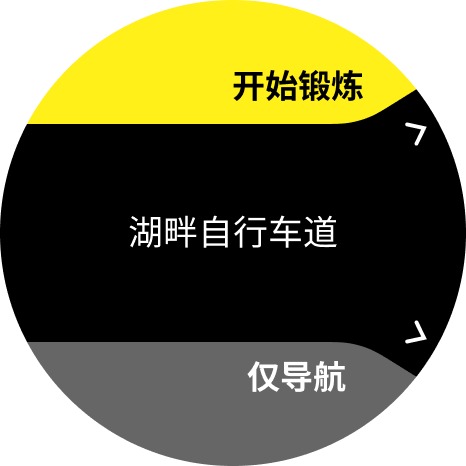

选择开始锻炼,在锻炼时使用路线;或选择仅导航,仅导航路线。
注释:若仅导航路线,Suunto App 中不会保存或记录任何信息。
若仅导航路线,短按下按钮,然后选择退出导航停止导航。若在锻炼期间导航,短按下按钮,然后选择记录轨迹停止导航,而不退出锻炼。

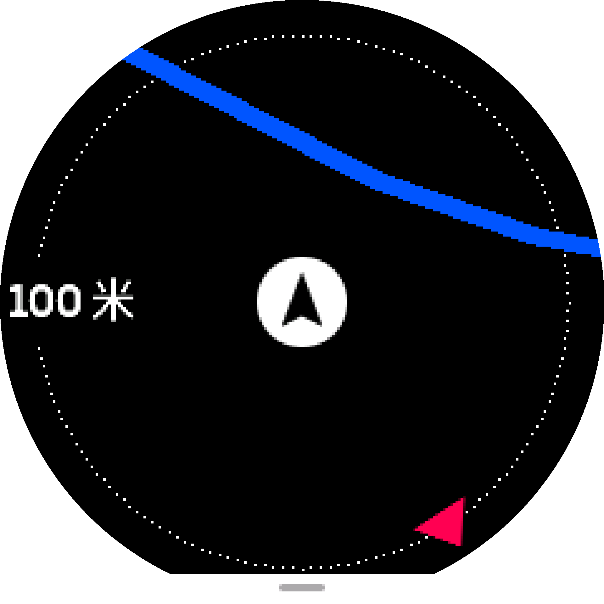

在导航路线时,腕表将通过在屏幕底部的导航指导字段中提供额外的数据并向您发送通知,帮助您保持正确路线。
例如,如果偏离路线 100 米(330 英尺),腕表将通知您不在正确的路线上,并在您已返回路线时通知您。
指导字段显示距下一个航点的距离(如果路线上没有航点,则将显示距路线终点的距离)。接近路线上的航点或兴趣点 (POI) 后,您将看到一个信息丰富的弹出窗口,显示距下个航点或兴趣点 (POI) 的距离。
如果导航的路线自身存在交叉,例如 8 字形,而且您在十字路口拐错弯,您的腕表会认为您故意改变路线前进方向。腕表将根据当前新的行进方向显示下一个航点。因此,您应留意记录轨迹路径,确保在导航复杂路线时沿正确的方向前进。
