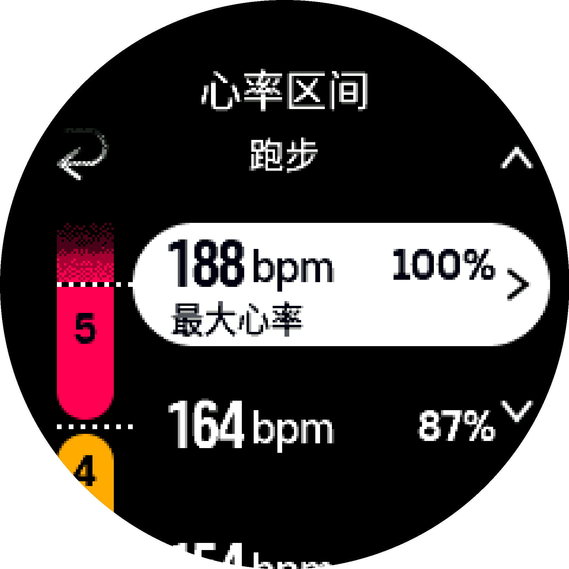

心率区间
根据您的最大心率(最大心率 (HR)),心率区间以百分比范围表示。
默认情况下,使用以下标准公式计算您的最大心率 (HR):220 - 您的年龄。如果您知道自己的确切最大心率 (HR),您应相应地调整默认值。
Suunto Race S 带有默认心率区间和活动特定的心率区间。默认区间可用于所有活动,但对于更高级的训练,您可以为跑步和骑行活动使用特定的心率区间。

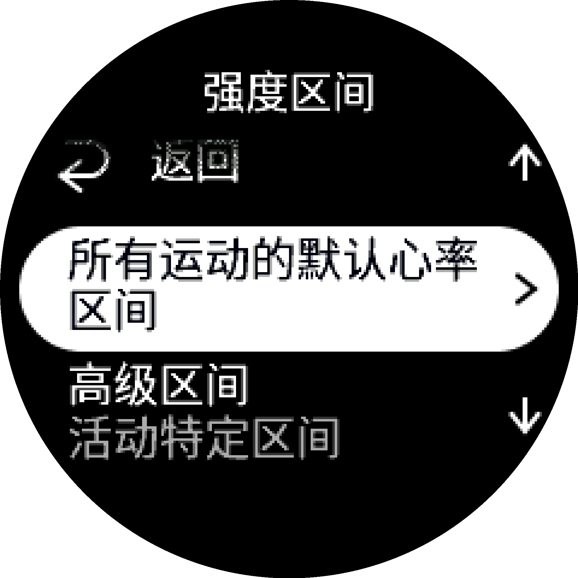

设置最大心率 (HR)
可依次通过训练 » 强度区域 » 所有运动的默认心率区域中的设置来设置最大心率 (HR)。
- 点按最大心率 (HR)(最高值,单位为 bpm)或短按表冠。
通过上下滑动或转动表冠选择新的最大心率 (HR)。
点按您的选择或短按中间按钮。
- 若要退出心率区间视图,向右滑动或短按下按钮。
您也可依次通过常规 » 个人中的设置来设置您的最大心率 (HR)。
设置默认心率区间
可依次通过训练 » 强度区域 » 所有运动的默认心率区域中的设置来设置默认心率区间。
- 向上/向下滚动,并在想更改的心率区间突出显示时,点按或短按表冠。
通过上下滑动或转动表冠选择新的心率区间。
点按您的选择或短按表冠。
在心率区间视图中选择重置,可将心率区间重置为默认值。
设置活动特定的心率区间
可依次通过训练 » 强度区域 » 高级区域中的设置来设置活动特定的心率区间。

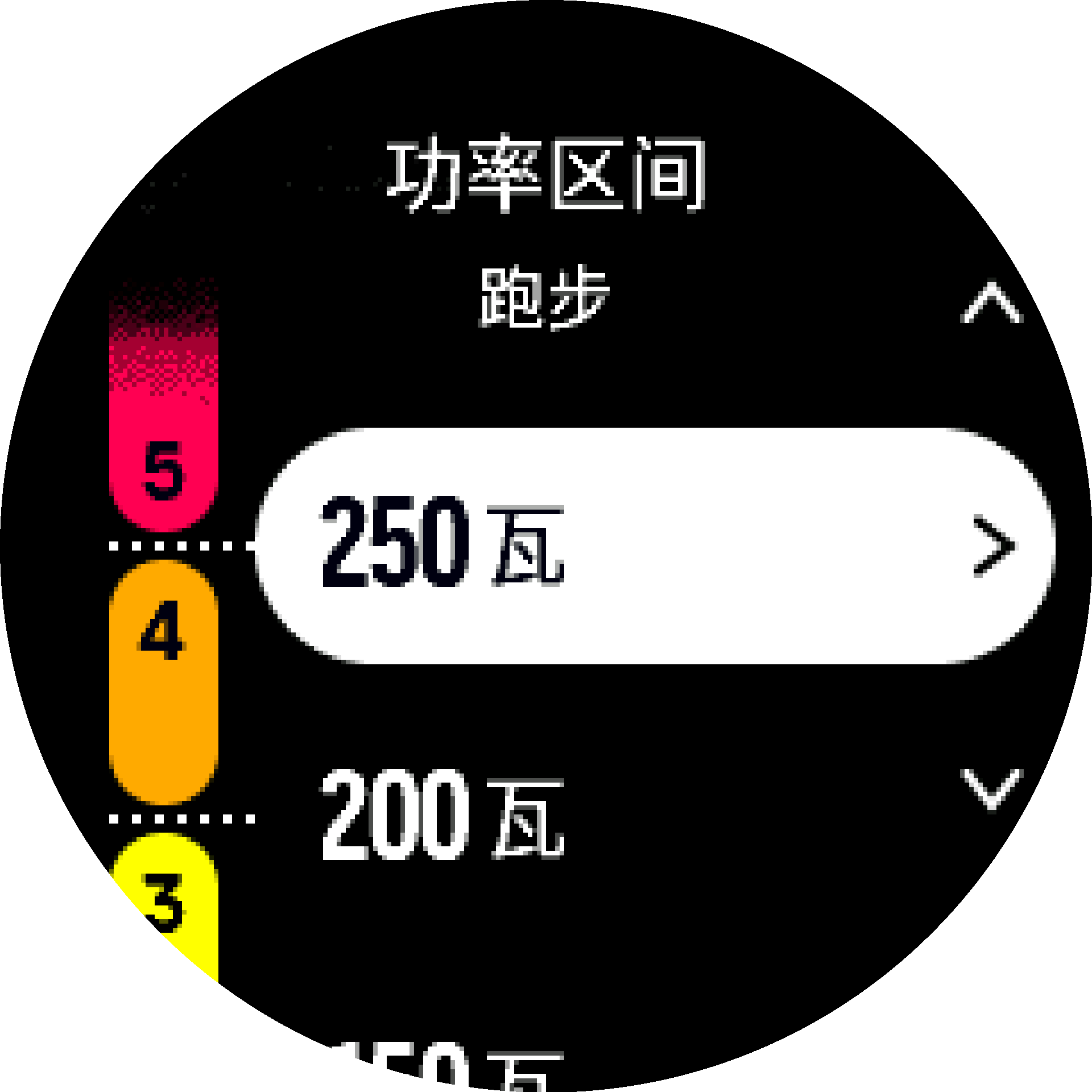

设置活动特定的功率区间
可依次通过训练 » 强度区域 » 高级区域中的设置,来设置活动特定的功率区间。
- 点按您想要编辑的活动(跑步或骑行),或在该活动突出显示时短按表冠。
- 向上滑动或转动表冠并选择功率区间。
- 向上/向下滑动或者转动表冠并选择想要编辑的功率区间。
向上/向下滑动或转动表冠选择新的功率区间。
短按表冠选择新的功率值。
- 向右滑动或短按下按钮退出功率区间视图。
