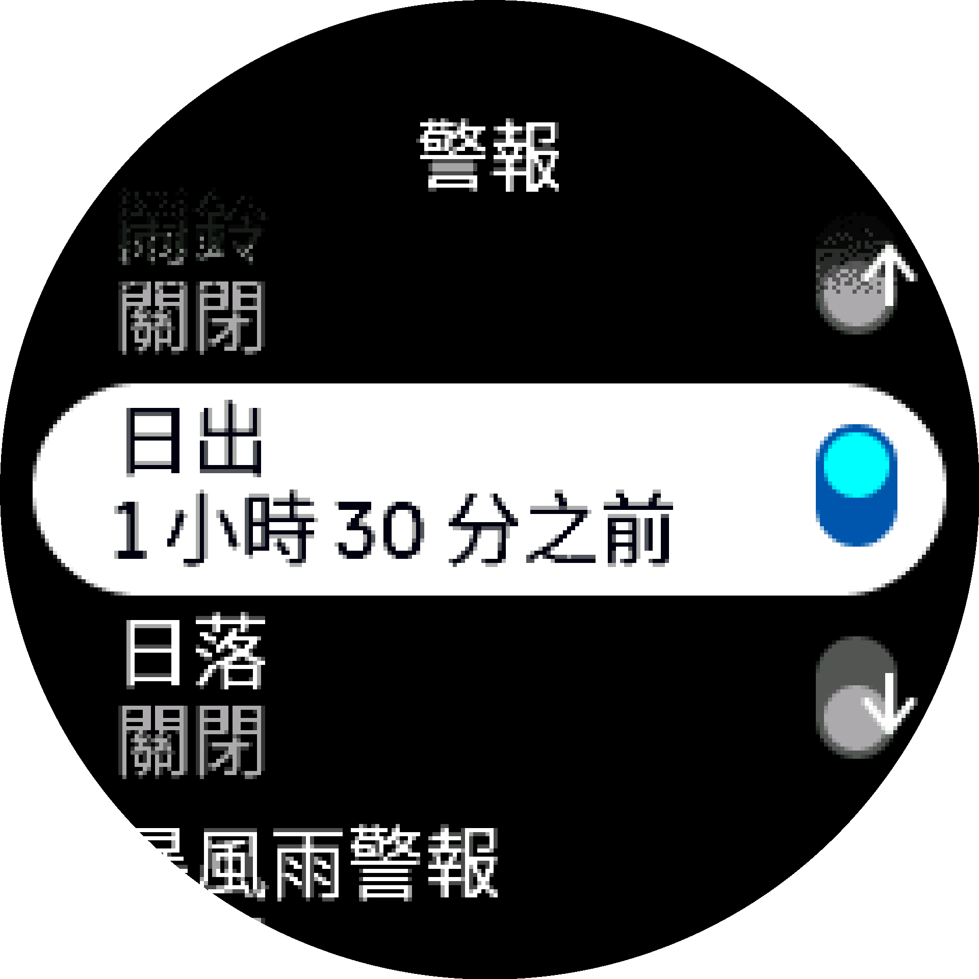

設定日落/日出鬧鐘:
  1. 從自訂錶面長按錶冠進入 設定
  2. 向下捲動至 警報,然後輕點其名稱或按下中間按鈕進入選單。
  3. 捲動至您要設定的鬧鐘,然後輕點其名稱或按下錶冠來選擇該鬧鐘。
    SunriseSunset 警報切換開關 S9PP
  4. 若要設定想在日出/日落前的幾小時幾分鐘發出鬧鈴提醒,請向上/向下捲動錶冠或向上/向下滑動螢幕,並使用中間的按鈕進行確認。
    日出日落前的時間 S9PP
  5. 按中間按鈕確認並退出。

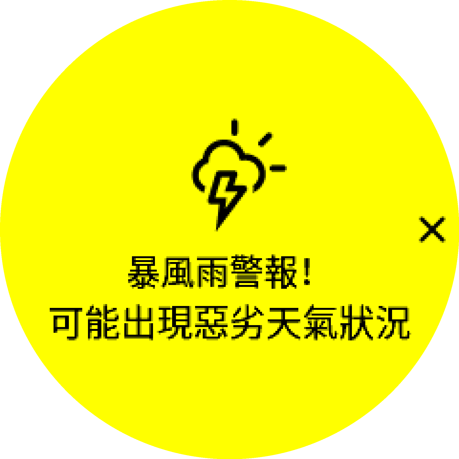

當暴風雨警報大作時,按下任何按鈕即可停止。若未按下按鈕,則警報通知會持續一分鐘。暴風雨的符號會持續出現在顯示畫面上,直到天氣狀況穩定為止(壓力下降趨緩)。
暴風雨警報聲響起 S9PP
