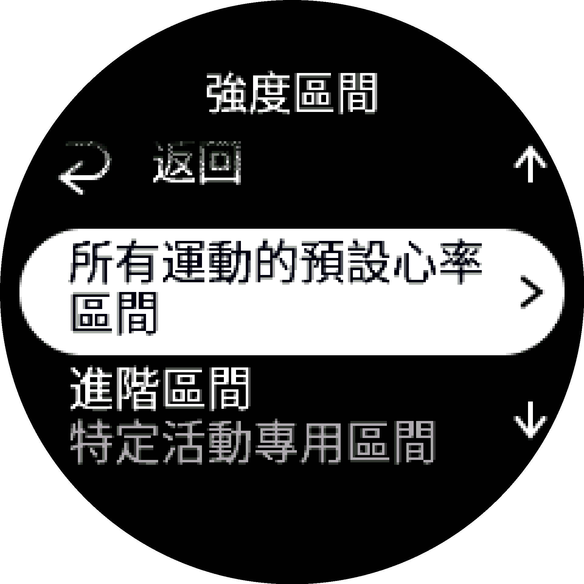

設定最大心率
使用 訓練 » 強度區間 » 所有運動的預設心率區間 下的設定,設定最大心率。
  1. 輕點最大心率(最高值,單位為 bpm)或按下錶冠。
  2. 選擇新的最大心率,作法為向上或向下滑動,或轉動錶冠。
    預設最大心率 S9PP
  3. 輕點您的選項或按中間按鈕。
  4. 若要退出心率區間視圖,請向右滑動或按住下方按鈕。
注释:
您也可以在 一般 » 個人 下的設定中設定您的最大心率。

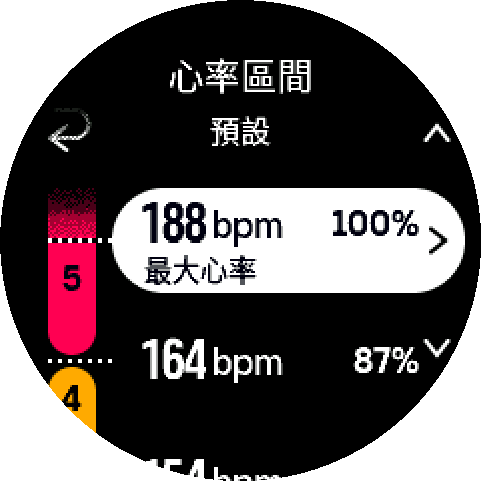

設定預設心率區間
使用 訓練 » 強度區間 » 所有運動的預設心率區間 下的設定,設定預設心率區間。
心率區間項目
  1. 在您想要變更的心率區間反白顯示時,上/下捲動並輕點或按下錶冠。
  2. 選擇新的心率區間,作法為向上或向下滑動或轉動錶冠。
    預設心率區間 S9PP
  3. 輕點您的選項或按下錶冠。
注释:
在心率區間視圖中選擇 重設 會將心率區間重設為預設值。

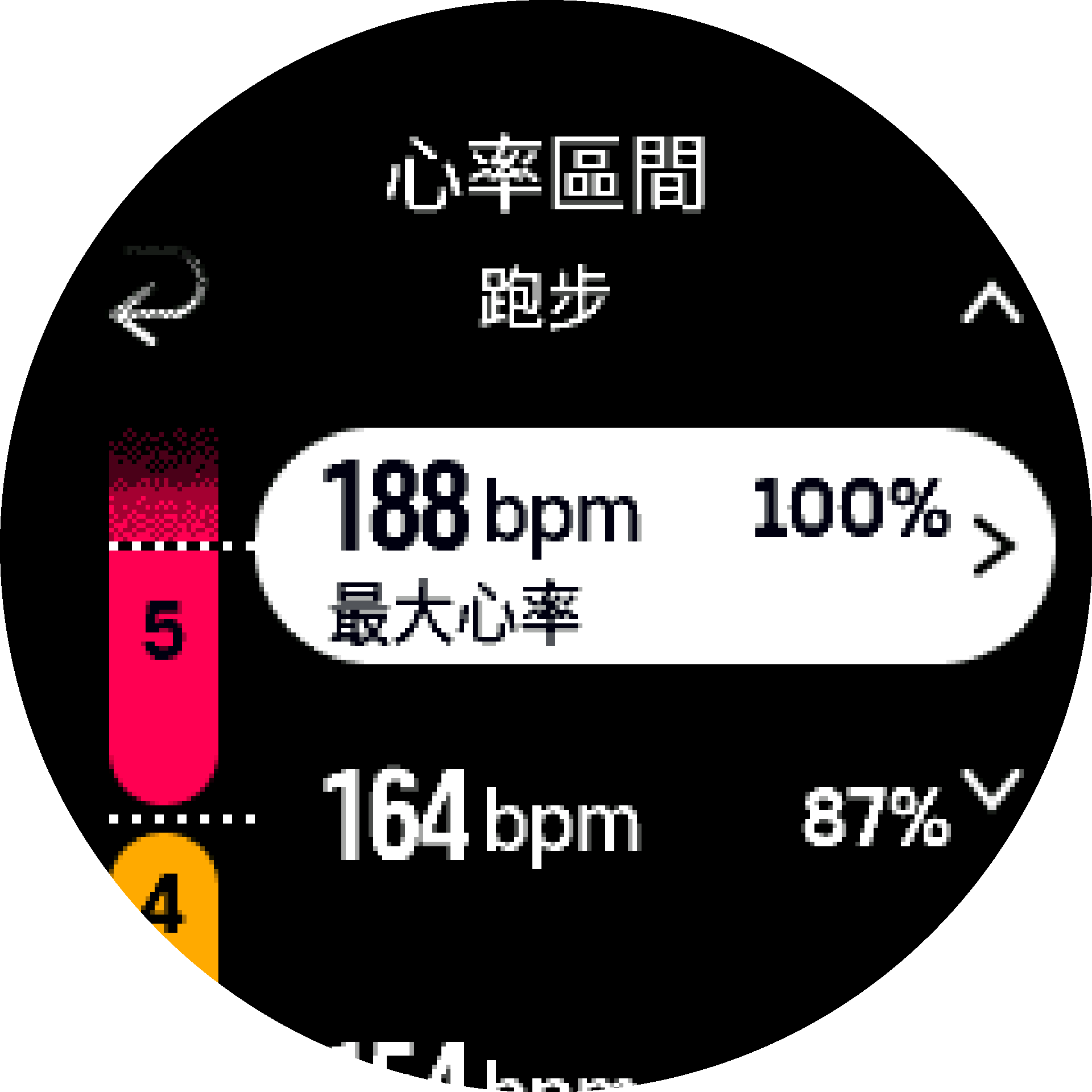

設定活動專用心率區間
使用 訓練 » 強度區間 » 進階區間 下的設定,設定活動專用心率區間。
  1. 輕點您要編輯的活動(跑步 或 騎行),或是在活動反白顯示時按下錶冠。
  2. 按下錶冠開啟心率區間。
  3. 在您想要變更的心率區間反白顯示時,上/下捲動並輕點或按下錶冠。
  4. 選擇新的心率區間,作法為向上或向下滑動或轉動錶冠。
    進階心率區間 S9PP
  5. 輕點您的選項或按下錶冠。
  6. 若要退出心率區間視圖,請向右滑動或按住下方按鈕。

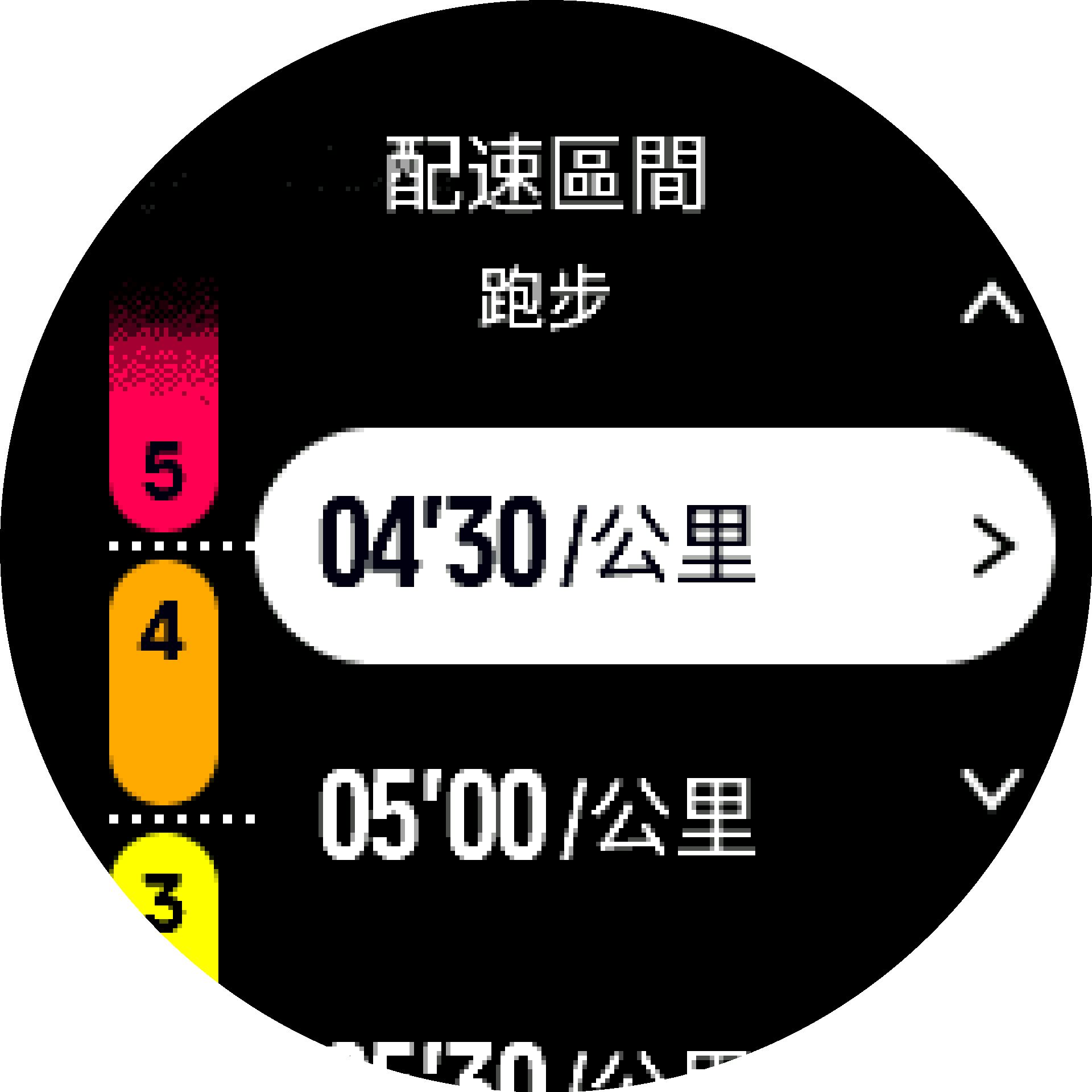

設定配速區間
使用 訓練 » 強度區間 » 進階區間 下的設定,設定活動專用配速區間。
  1. 輕點 跑步騎行 或按下錶冠。
  2. 滑動或轉動錶冠並選擇配速區間。
  3. 向上/向下滑動或轉動錶冠,等到要變更的配速區間反白顯示時再按下錶冠。
  4. 向上/向下滑動或轉動錶冠,以選擇新的配速區間。
    進階配速區間 S9PP
  5. 按下錶冠以選擇新的配速區間值。
  6. 向右滑動或按住下方按鈕以退出配速區間視圖。

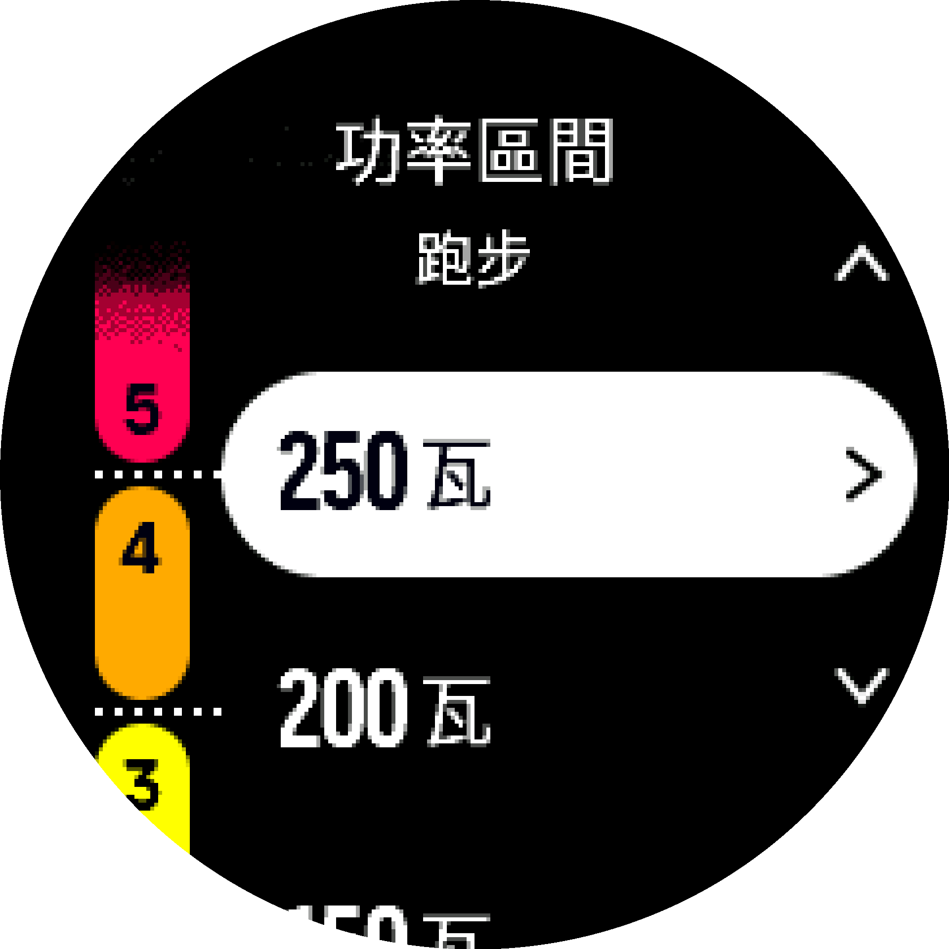

設定活動專用功率區間
使用 訓練 » 強度區間 » 進階區間 下的設定,設定活動專用功率區間。
  1. 輕點您想要編輯的活動(跑步或騎行),或是在活動反白顯示時按下錶冠。
  2. 向上滑動或轉動錶冠並選取功率區間。
  3. 上下滑動或轉動錶冠,並選擇您要編輯的功率區間。
  4. 向上或向下滑動或轉動錶冠,以選擇新的功率區間。
    進階配速區間 S9PP
  5. 按下錶冠選取新的功率值。
  6. 向右滑動或按住下方按鈕以退出功率區間視圖。
