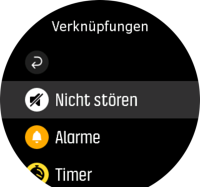

Im Modus Nicht Stören sind alle Töne und Vibrationen auf lautlos gestellt und das Display wird abgedunkelt. Diese Funktion ist sehr hilfreich, wenn Sie Ihre Uhr neben den ganz normalen Funktionen leise benutzen möchten, wie beispielsweise in einem Theater.
Modus Nicht Stören ein-/ausschalten:
- Drücken Sie in der Ziffernblattansicht auf die Mitteltaste, um das Shortcuts-Menü zu öffnen.
- Wischen Sie nach oben oder drücken Sie die untere Taste, um zum Modus Nicht Stören zu scrollen.
- Bestätigen Sie Ihre Auswahl durch Tippen auf das Display oder drücken Sie die Mitteltaste.
Wenn Sie einen Alarm eingerichtet haben, ertönt dieser normal und deaktiviert den Modus Nicht Stören, es sei denn, Sie aktivieren die Schlummerfunktion für den Alarm.
