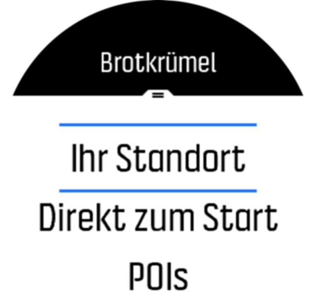

  3. Wische nach oben oder drücke die untere Taste, um das Shortcut-Menü zu öffnen.
  4. Scrolle zu „Find Back“ und tippe auf das Display oder drücke die Mitteltaste, um auszuwählen.
    Scroll to Findback Spartan
Die Navigationsführung erscheint im ausgewählten Sportmodus als letzte Anzeige.

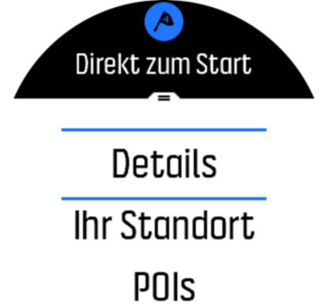

Ansehen zusätzlicher Details zu deiner aktuellen Position:
  1. Wische nach oben oder drücke die untere Taste, um das Shortcut-Menü in der Ansicht „Find Back“ zu öffnen.
  2. Wähle Details aus.
    Scroll to FindBack Details Spartan

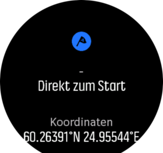

  3. Wische nach oben oder drücke die untere Taste, um durch die Liste zu scrollen.
Wische nach rechts oder drücke die Mitteltaste, um die Detailansicht zu beenden.
