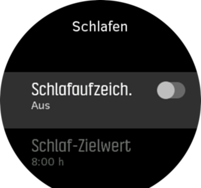

Schlaf aufzeichnen:
  1. Öffnen Sie die Uhreneinstellungen, scrollen Sie nach unten zu Schlafen und drücken Sie die Mitteltaste.
  2. Schalten Sie Schlafaufz. ein.
    sleeptracking setting UltraSport
  3. Stellen Sie die Schlaf- und Aufwachzeiten gemäß Ihrem normalen Schlafrhythmus ein.
Der letzte Schritt bestimmt Ihre Bettzeit. Ihre Uhr stellt anhand dieses Zeitraums fest, wann Sie schlafen (während Ihrer Bettzeit) und meldet den gesamten Schlaf als eine Einheit. Wenn Sie beispielsweise in der Nacht aufstehen, um etwas zu trinken, zählt Ihre Uhr den Schlaf danach als zur selben Einheit gehörend.
HINWEIS:
Wenn Sie vor Ihrer Bettzeit zu Bett gehen und nach Ihrer Bettzeit aufwachen, zählt Ihre Uhr dies nicht als eine Schlafeinheit. Sie müssen Ihre Bettzeit auf den frühesten Zeitpunkt festlegen, zu dem Sie evtl. zu Bett gehen, bzw. auf den spätesten, zu dem Sie möglicherweise aufwachen.
